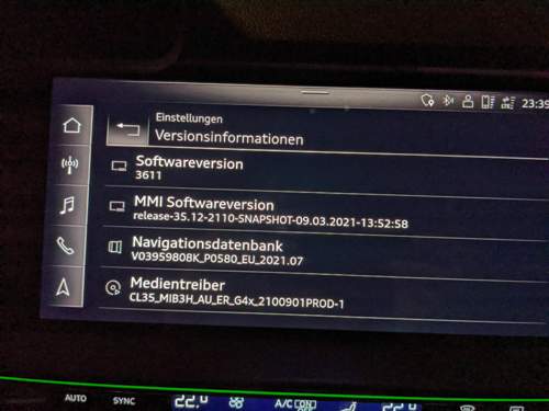

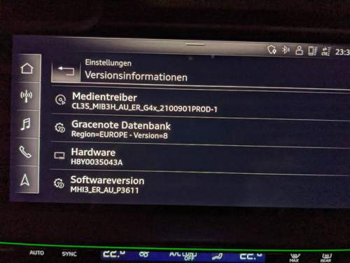

Hi kannst du mal im MMI ein Foto von der SW Version machen?
@AntiHeld889 schrieb am 18. August 2021 um 20:36:10 Uhr:
Einmal alle Versionen, bitteschön!
MJ22 Versionen 1
MJ22 Versionen 2

Kann nur die Werkstatt auf diese neue Version updaten oder funktioniert das auch von Zuhause aus ?
@Camber89 schrieb am 20. August 2021 um 22:07:03 Uhr:
@L3Nerd schrieb am 18. August 2021 um 23:45:03 Uhr:
Kommt auf dein Auto an. Vllt gibts auch kein Update.
Bin noch auf Vers 3283
