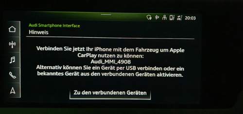

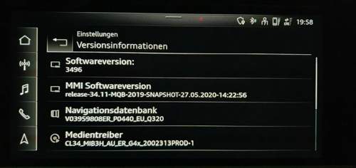

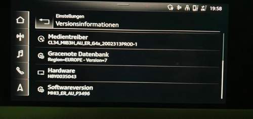

Anbei die Bilder mit den Versionsnummern. Beim verbinden wird für Carplay der WLAN Hotspot angeboten und da steht "alternativ mit Kabel". Sprich primär Wireless.

Danke für‘s teilen - wie ich gedacht habe. Hardware ist gleich, nur hast Du die neue Software 🙂

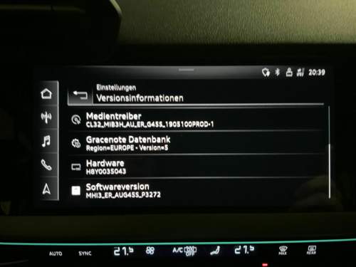

Ja geil, ich hab auch noch Version 3272, dann ist das echt nur n Versionsabhängiges Thema. 🙂)))))

z.Z. habe ich auch noch die SW 3272 & HW H8Y0035043
