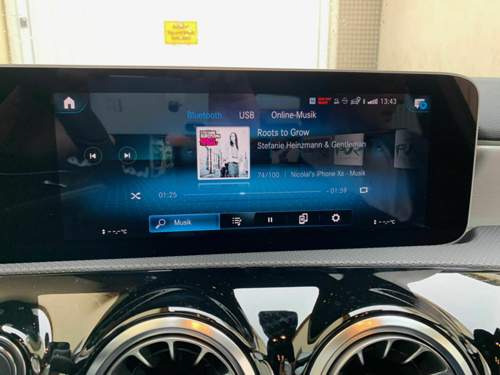

Hab nochmal etwas getestet. IOS 13.1 und Tidal.
Per USB werden 100% der Cover angezeigt.
Per Bluetooth weiterhin nur selten. Vermutlich werden die Cover per USB abgespielter Lieder im Cache abgelegt.
Die Apple Musik App habe ich nicht getestet weil ich das nicht verwende.
Habe gestern ne neue A-Klasse abgeholt. iPhone (iOS 13.1) noch nicht per Kabel dran gehabt, Cover werden über Bluetooth angezeigt. Die zwei fehlenden Cover sind von mir manuell hochgeladene Lieder. Ich habe kein Apple-Music Abo. Normale iTunes Mediathek.
Die interessante Frage wäre noch ob die beiden von dir hochgeladenen Lieder ein Cover haben?
Nein, auch lokal nicht.
Hab heute auch mal Apple Music Abo benutzt ... glaub aus der ganzen Playlist mit 70 Liedern waren 2 Cover drin!? Funzt ja prima

Per usb oder BT? Per Spotify bekommst auch mit BT keine cover.
Ich hatte zu dem Thema Cover mal im Oktober an Mercedes geschrieben und die haben tatsächlich für mich bei der Entwicklungsabteilung nachgeforscht. Aktueller Stand ist, dass MBUX Cover über Bluetooth können sollte, es aber momentan nicht tut. Was es macht ist per Gracenote Cover anzeigen, wenn die lokal gespeichert sind und es merkt sich welche Cover es schonmal angezeigt hat. Beispiel: hört man einen Podcast über USB, wird das Cover später auch per Bluetooth angezeigt.
Das nötige Bluetooth Profil AVRCP 1.6 wird zumindest theoretisch unterstützt. Allerdings war der Support dafür bei Smartphone bis vor kurzen noch nicht sonderlich weit - unter Android musste es manuell in den Entwickleroptionen eingestellt werden, iOS unterstützt es erst seit diesem September.
