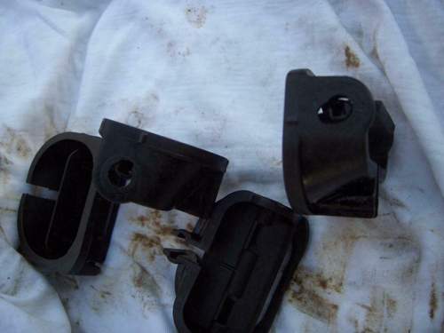

Ich habe folgendes Problem bei meinem Mondi 1,8 (125 PS) aus dem Jahre 2001:
Die Wirbelklappenwelle in der Ansaugbrücke ist ausgeschlagen, dadurch habe ich dieses Kraxeln beim Beschleunigen.Um mir die Kosten der teuren Reparatur zu sparen habe ich kurzerhand den Unterdruckschlauch vom Zylinder für die Klappenbetätigung abgezogen sodass die Wirbelklappen ständig offen stehen.Das Kraxeln ist jetzt erst mal weg und bin auch der Meinung das er besser zieht,allerdings bin ich mir nicht sicher ob dies der richtige Weg ist und mir dadurch nur Nachteile entstehen (höherer Krafstoffverbrauch etc.).Weiss jemand von euch etwas darüber?
es gibt die wirbelklappen definitv einzeln, ebenso die dichtungen.
teilenummern
1317276 --- Wirbelklappen --- ca 10€/stk
119284 --- Dichtungsatz --- ca 9€/komplett
falls die büchsen auch noch benötigt werden
1317278 --- Büchsensatz --- ca 30€/komplett
geh mal mit den nummern zu deinem FFH und zeig Sie denen, mal schauen was sie dann sagen.
Meistens haben die dann einen Glotz, ähnlich diesem hier😕

..... und die Stange kann er dir auch besorgen???????? Ich hab bis jetzt immer ne neue Stange verbaut, da die fast alle eingelaufen waren.
Nee, den Vierkant habe ich mir beim Metallhandel für 2.30€/mtr. gekauft! Ist doch nur nen Stück legierter Stahl... Läuft seit ca. 7.000km
Meine alte Stange, hätte man aber weiter nutzen können. Ich habe sie von nem befreundeten Materialprüfer untersuchen lassen. Keine Beanstandung bei der Röntgenprüfung. (Er ist in der Flugzeugtechnik beschäftigt und prüft normal Leitschaufeln.)
MfG

Genau merkt man dies nicht. Ich habe meine aus reiner Vorsicht gewechselt. Meine haben keine wirklichen Anzeichen gemacht, hatten aber ca. 0.5mm Spiel! (Langloch)
Lieber einmal die paar Euros investieren, als paar große Scheine für den Motor! Die Dinger sind bekannte Schwachstellen.

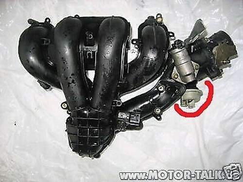

Hallo Leute,
Kann mir Bitte jemand erkären wo genau ich den Unterdruckschlauch für die
Klappenbetätigung finde?
Neben der DK, am Klappenstellglied!
MfG
Könnte evtl. einer ein Bild vom Schlauch einstellen wäre vieleicht einigen hier sehr Hilfreich (mich eingeschlossen) !
Danke !!!
Schau einfach an der DK vorbei! Dort siehst du einen weißen Hebel, der an den Stellantrieb geht. An diesem Stellantrieb, ist der besagte Schlauch.
Zudem: Vergiss den "Schlauchabziehtest"... Entweder du wechselst die Teile, oder lässt es bleiben. Als Laie, hörst du sowieso nichts richtiges raus.
Schlauch ab lassen, ist auch keine gute Idee! Der Motor läuft dann wie ein Sack Nüsse.
PS: Ich habe ganze 30 Sek. gebraucht, um über die SuFu, ein Bild zu finden!
MfG
So, wie gewünscht ein paar Bilder. Das Graue mit dem roten Strich ist die Unterdruckdose, an der unten links nach vorne gehend der Schlauch dranhängt. Nicht vergessen den Schlauch dichtzusetzen, sonst zieht der Motor Falschluft oberhalb von 2700U/min.
Das Silberne davor/drüber ist übrigens das Leerlaufregelventil...
MfG
