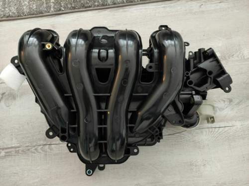

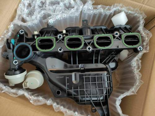

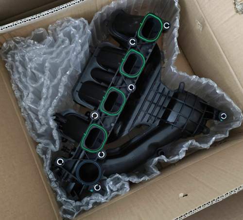

Ich habe gerade diese Reparatur erfolgreich an meinem 2006er 1.8 durchgeführt. Problem wurde dadurch gelöst.
Hat genau wie im Video der Docs geklappert - besonders bei Autobahn- und Beschleunigungsfahrten.
Die für mich optimalste Methode war, den kompletten Ansaugkrümmer auszutauschen. Diesen gibt es inzwischen bei diversen Händlern für um die EUR 100,- . Dafür bekommt man den Krümmer mit allen Dichtungen und Klappen im einbaufertigen Zustand bereits zusammengebaut. Dabei ist ersteinmal darauf zu achten, dass dieser zum Fahrzeug passt:
a) Bj. 2000 - 08/2004: ohne Vorrichtung für Leerlaufregelventil
b) Bj. 09/2004 - 2007: mit Vorrichtung für Leerlaufregelventil
Zweitens gibt es Varianten mit und ohne Wirbelklappen. Wahrscheinlich wurden diese in späteren Revisionen für Ersatzteilhersteller gestrichen. Ich habe mich für das Modell ohne Wirbelklappen entschieden, da ich nicht beurteilen kann wie lange das Ganze wieder geräuschfrei arbeiten wird. Damit schließe ich erneute Probleme mit den Klappen von vorne herein aus. Dabei muss natürlich fahrzeugseitig der nicht benutzte Unterdruckschlauch mit einem Stopfen verschlossen werden (ggf. Blindstopfen direkt auf die Unterdrucksonde und Schlauch entfernen).
Der Aus- und Einbau dauert beim ersten Mal ca. 3 Stunden wenn man sich Zeit läßt. Auf Youtube zeigt dies Craig's DIY Car sehr ausführlich. Ergänzung dazu von mir ist, als eines der ersten Dinge nach dem Kabelbaum und dem Leerlaufregelventil (wenn vorhanden), den Kühlerlüftermotor auszubauen (2 Schrauben lösen, das Ganze nach oben schräg herausfriemeln) - macht die Sache bedeutend einfacher, da jetzt mehr Platz da ist. Kühlmittelkreis kann zu bleiben, etwas Öl tritt beim Herausziehen des Ölmessstabrohrs aus, was gut mit einer Wanne aufgefangen werden kann.
Das Fahrzeug läuft seitdem einwandfrei. Eine Beeinträchtigung der Leistung oder des Verbrauchs ist nicht zu bemerken. Das Fahrzeug hat danach - auch ohne Wirbelklappen - AU/TÜV bestanden.

Alles spezifizierte Teile vom deutschen Händler. Wer OEM-Teilen als "Pfusch" bezeichnet, ist einfach fachfremd und hat davon keine Ahnung.
Links kann sich jeder ganz einfach selber raussuchen - gebe ich nicht an, da diese nicht permanent sind und mich sowas in Foren nervt. Hier aber paar Fotos von zwei unterschiedlichen Ansaugkrümmern, welche zu den selben Schlüsselnummer inkl. Ford-Referenznummern mit o.a Einschränkungen passen:

@BeneBo schrieb am 14. April 2021 um 14:23:32 Uhr:
Ansaugkrümmer mit demontierten Drallklappen für den Mondeo ist und bleibt Pfusch. Das gab es beim Mondeo MK3 so nicht. Somit ist das nicht OE.
Könnte sein das das ein Krümmer vom Mazda ist, die gab es wohl auch ohne Drallklappen. Ist dann aber immer noch nicht der Ansaugkrümmer für den Mondeo, auch wenn er passen sollte.
