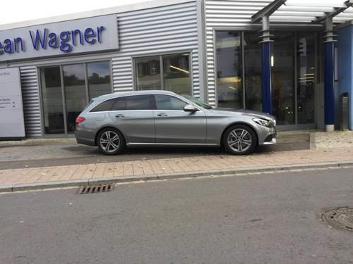

da ich seit letztem Samstag auch endlich einen S205 besitze (nach 10 jähriger Auditreue) stellt sich auch bei mir natürlich zur kommenden Wintersaison die Frage, welche Felgen?
Ich habe einen C250 mit Airmatic. Ich suche vorrangig Zubehörfelgen, habe auch schon die Threads mehr oder weniger durchgelesen. Jemand hatte schwarze Alufelgen von "Dotz" die mir ganz gut gefielen. Ich weiß allerdings nicht ob es gerade wegen der Airmatic Probleme geben könnte bzgl. einer Herstellerfreigabe beim Eintragen der Felgen.
Leider ist auf der MB Seite (Link hatte ich gestern entdeckt) keine Größenoption für 18" Felgen ersichtlich.
Fährt jemand 18" aus dem Drittanbietersegment MIT Airmatic? Falls ja, welche Felgen- und Reifendimension? Laut Felgenoutlet.de schlägt er mir für die Felgengröße gleiche Felgenbreiten für den S205 C250 vor.
Für den Sommer habe ich die Mischbereifung 225/255 auf 19" drauf. Wäre es somit im Winter legal vorne und hinten die gleiche Dimension zu fahren?
Anbei noch ein Foto im Morgengrauen auf dem Parkplatz der Wirkungsstätte an Werkstagen ;-)
Farbe: Diamantsilber, AMG Line int./ext., Vollleder in cranberryrot und Dekor in Holz Esche schwarz offenporig.

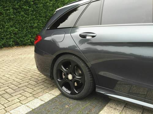

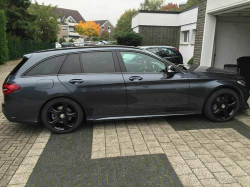

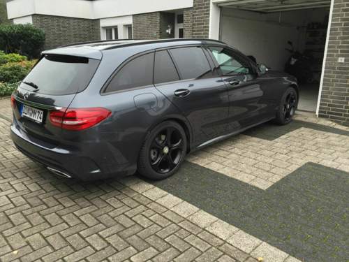

@Molle74 schrieb am 24. September 2015 um 14:29:14 Uhr:
Ich habe diese hier bereits in der Garage liegen. Sie werden auf einen S205 in tenorit mit Nightpaket montiert, sollte ganz passabel aussehen. Sobald ich Bilder habe, stelle ich sie hier vor.
So, hier dann einmal in montiertem Zustand 😁

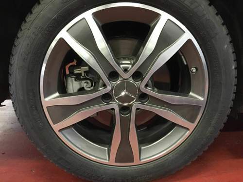

@Franky31H,
Ich habe letzte Woche diese MB-Felgen montieren lassen,Wintergeeignet, fahre 250d mit Airmatic
Sternanhaenger
@Sternanhaenger schrieb am 10. November 2015 um 00:45:57 Uhr:
@Franky31H,
Sternanhaenger
