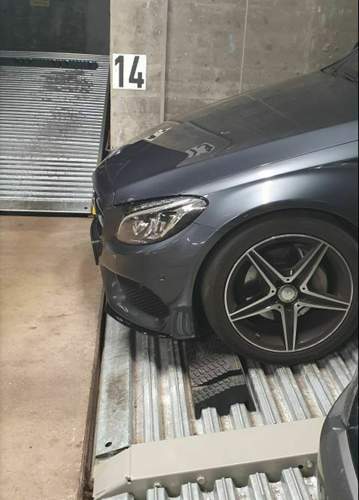

Mein Auto S205 BJ 2016 steht Nachts in einer Duplexgarage meist schräg. Bisher war das kein Problem.
Feststellbremse angezogen und 1. Gang drin.
Seit kurzem scheint es mir aber, dass sich das Auto über Nacht nach vorne bewegt.
Ich habe nun Klötze vor die Räder gelegt damit es gesichert ist. Beim Parken, ist noch Spielraum zwischen Klotz und Reifen. Am morgen, ist der Reifen dann aber meist schon voll am Klotz.

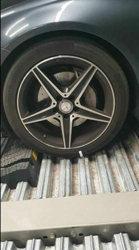

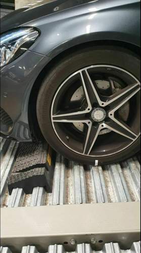

Themenstarteram 13. August 2020 um 12:02
So, habe jetzt mal Material zusammengetragen und es sieht doch sehr nach "Rollen" aus.
Schade. es war jetzt gut 3 Jahre lang kein Problem...
Mb1
Mb1
Mb2
Die Vorderräder werden weder durch das Getriebe noch von der Feststellbremse gebremst, die rollen also auch wenn die hinteren Räder rutschen.
Themenstarteram 13. August 2020 um 12:27
hab zwar keine Aufnahme von hinten gemacht, aber die Markierungen an den Hinterrädern waren genauso verändert wie Vorne.
Ja von der Markierung sieht das nach Rollen aus.
