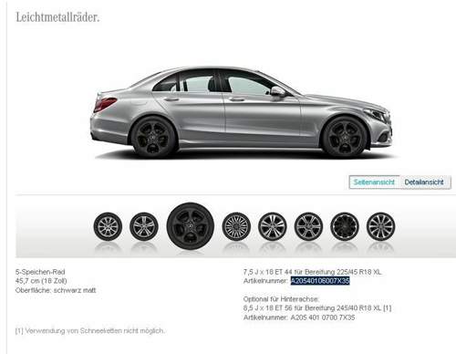

Hallo Jungs.
Hab mir aus dem Mercedes Gebrauchtteile Center folgende Felgen gekauft:
https://www.mbgtc.de/index.php?...
Soltten auf meinem 220 passen, stimmt?
Nun brauche ich noch die Pneus 🙂. Es werden vielleicht die Continental 850 sein.
