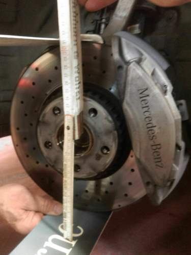

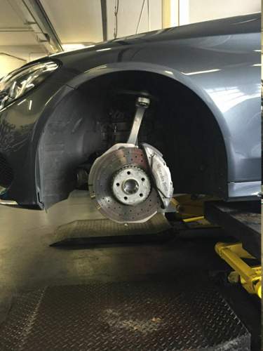

ich war heut beim Händler und hab meine Felgen mal auf einem S205 220CDI mit AMG Line Ext. ausprobiert, da ich ja erst durch das Forum hier erfahren habe das es bei AMG Line eine größere Bremsanlage gibt und siehe da die Felgen passen tatsächlich nicht wegen der großen Bremsanlage. Die Felge liegt auf dem Bremssattel auf. Ich werd jetzt mit dem Reifenhändler eine Lösung suchen, entweder Distanzscheiben und Einzelabnahme oder 18" Felgen, wird sich schon eine Lösung finden lassen.
Gruß,
Martaeng
P.S. Die Bremsscheiben haben im Leben keine 342mm Durchmesser wie hier geschrieben wurde (s. Bild)
Ist zwar etwas verwackelt, hab in der einen Hand den Meterstab gehalten und in der anderen das Handy aber man kann sehen das es keine 342mm sind.

@martaeng schrieb am 22. Dezember 2014 um 17:03:31 Uhr:
Hallo,ich war heut beim Händler und hab meine Felgen mal auf einem S205 220CDI mit AMG Line Ext. ausprobiert, da ich ja erst durch das Forum hier erfahren habe das es bei AMG Line eine größere Bremsanlage gibt und siehe da die Felgen passen tatsächlich nicht wegen der großen Bremsanlage. Die Felge liegt auf dem Bremssattel auf. Ich werd jetzt mit dem Reifenhändler eine Lösung suchen, entweder Distanzscheiben und Einzelabnahme oder 18" Felgen, wird sich schon eine Lösung finden lassen.
Gruß,
MartaengP.S. Die Bremsscheiben haben im Leben keine 342mm Durchmesser wie hier geschrieben wurde (s. Bild)
Zum Durchmesser der B. Scheibe kommt die Stäke des B. Sattels. Das erst ergibt den erforderlichen Raumdurchmesser der überschritten sein muss von der Felge!
