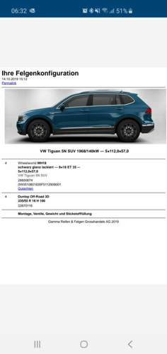

Vor Paar Wochen hab ich WH11 18" mit Goodyer Gen1 gekauft, von Händler drauf gebaut. Laut Verkäufer, Schraube sollte gleiche bleiben von Som.Reifen.
Gestern in Kofferraum ein kleine Päckchen gefunden mit 20 Kappen und 4 Sicherungsschrauben .... Passen die nicht?!

Die Vertiefung für die Schrauben ist wohl zu klein für die Sicherungsschrauben bzw die Abdeckkappen. Kommt bei Zubehörfelgen schon mal vor. Hier war das schon mal zu lesen. 😉

Es gibt Felgenschrauben mit Kegelsitz und mit Kugelsitz. Bei genauem Hinsehen kann man die gerade bzw. gebogene Flanke der Schraube erkennen. Felgen für Kegelsitz schrauben dürfen NICHT mit Kugelsitzschrauben befestigt werden.
Das könnte bei dir der Fall sein. ( ich habe diesen Unterschied zwischen Sommer- und Winterrädern )
Dann hätte ich 20 "Erzatzschrauben" statt 4. Ich dachte schon, vielleicht Lange oder Kopfgröße passen nicht...
