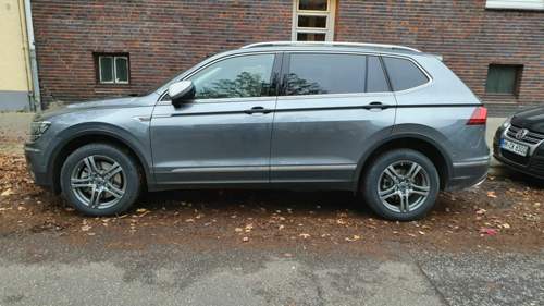

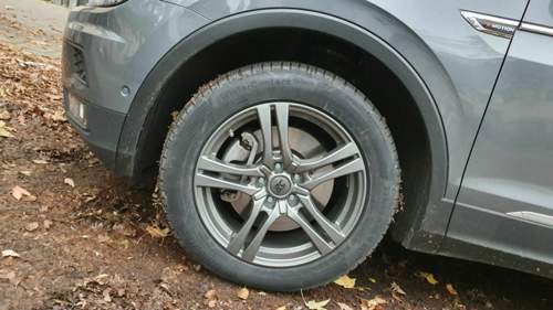

Ich hab jetzt auch endlich die Winterräder drauf. Hab mich für 18-Zöller von RC-Design (RC26) mit 225/55 R18 Conti-Reifen entschieden. Laut ABE in der Kombination sogar für Schneeketten zugelassen.
