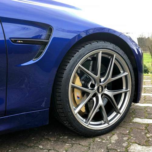

Ein sehr gute Winterbereifung in W-Kennung ist auch folgende Kombination:
GrĂ¶ĂŸe entspricht M4 GTS und CS
VA = Michelin Alpin 4 in 265/30 R 20 94W
HA = Michelin Alpin 4 in 285/30 R 20 99W
GrĂ¶ĂŸe entspricht M4 / M3 Modelle
VA = Michelin Alpin 4 in 255/30 R 20 94W
HA = Michelin Alpin 4 in 285/30 R 20 99W (oder 275/30)
Alles von Michelin in W270 produziert und leider zeitweise schwer zu bekommen.
Hier auf BBS CI-R / mit ABE.
VA = BBS CI-R 9x20 ET25
HA = BBS CI-R 10,5x20 ET35
(Abblidung)

Sieht gut aus, bist du diese Kombi auch bei viel Schnee gefahren? Funktionieren 285er da noch?
@Freshdax schrieb am 16. MĂ€rz 2018 um 11:40:01 Uhr:
@Schnoretti
Geht prima, auch bei Eis und Schnee.
Das Empfinden ist wohl aber eher ein persönliches und meist ist es ja so, dass die Kollegen im Straßenverkehr das Tempo vorgeben. Sobald es (eventuell) etwas rutschig sein könnte geht nichts mehr voran. Ich habe dann immer den Eindruck, ich könnte um die Anderen Kreise fahren und bin komplett ĂŒberbereift. 😉
