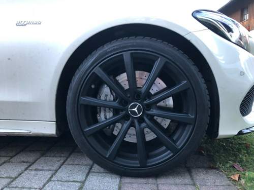

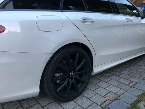

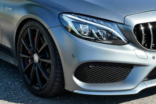

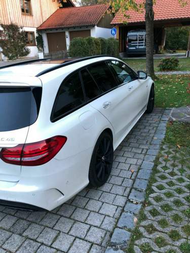

Habe heute mein C43 T-Modell mit den Brock B32 in 19 Zoll mit Winterschuhen bestückt. Schwarz matt. Schaut ganz ordentlich aus. Morgen folgen Bilder..
Sehr interessant.
Ich überlege mir diese als Sommerfelgen zu kaufen.
Hast du ne Tieferlegung oder Serienfahrwerk?
Ich freue mich auf Bilder 🙂

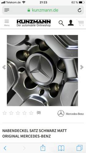

Serienfahrwerk...leider SUV mässig. Übrigens: Die Brock Felgen haben ziemlich Gewicht 13.5 kg für die 8.5x19 ist schon eine Ansage. Ich würde mir das für den Sommer gut überlegen. Ausserdem sind die matten Felgen wohl ziemlich aufwändig in der Pflege. Ja keine Politur mit Schleifteilchen verwenden...Die Nabendeckel der G-Klasse sind dann der absolute Knaller. Passt perfekt 🙂
.jpg
Hier die Bilder der Brock B32 in 19 Zoll schwarz klar matt auf dem C43. Die Felgen sind lackiert nicht pulverbeschichtet. Die schwarz matten Felgendeckel kommen morgen drauf...sorry der Wagen ist ziemlich dreckig und es dämmerte schon leicht. 😉
Hallo!
Die Oberfläche ist absolut pflegeleicht. Die Räder wurden im Neuzustand mit Swizöl Opaque Mattwachs versiegelt. Einmal im Monat kommt nach der Lanzenwäsche Dr. Wack F100 Mattspray rauf, dauert 5min. Die Räder schauen noch immer aus wie an Tag 1. Der Nachteil der erhöhten ungefederten Massen ist allerdings bei schnellen Kurvenfahrten und Serienfahrwerk spürbar. Tieferlegung bringt hier Abhilfe. LG
