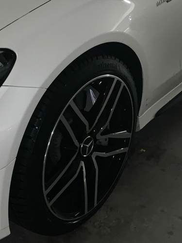

Ich habe auf meinem C43 Mopf Winterreifen der Größe 225/40/19 vorne (7,5x19 ET 33) und 255/35/19 (8,5x19 ET 52) hinten. Ich habe mir dir originalen C43 Felgen von dem Vor-Mopf in der Bucht gekauft und Continental TS 860 S aufziehen lassen. Perfekte Kombi und sieht mega aus

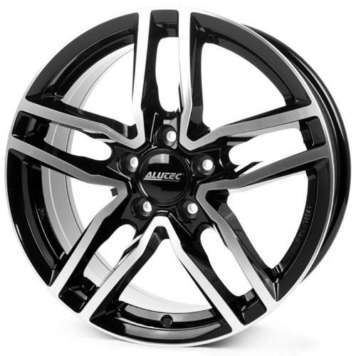

Ich fahre auf meinen C43 Coupé die Alutec Ikeno. Vo. 8x19 mit 225/40/19 und Hi 9x19 mit 255/35/19 mit Conti Winter Contact TS 860.
Da passen auch prima die originalen MB Radnabendeckel rein.

Sieht auch sehr schick aus, vielleicht würde die Angabe zur Einpresstiefe dem Themenstarter noch helfen.
btw: Etwas tiefer würde ihm auch gut stehen 🙂
