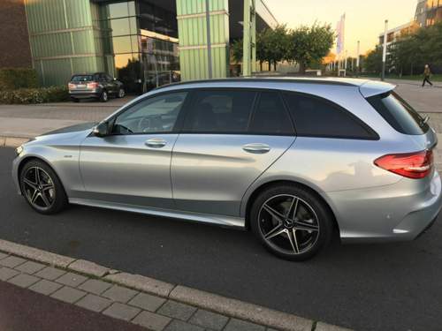

Auf Winter umgestellt.
AMG Felgen
VA 7,5Jx18 H2 ET33 mit 225/45 R 18 95V Extra Load M+S
HA 8,5Jx18 H2 ET49 mit 245/40 R 18 97V Extra Load M+S
Reifen sind die Michelin Pilot Alpin.
Felgen sind VA 2054014800 und HA 2054017200 in glanzgedreht Schwarz.
Mercedes Nabendeckel auch in Schwarz b66470200
Kann die Kombination nur wärmstens empfehlen.
W205c450winter
