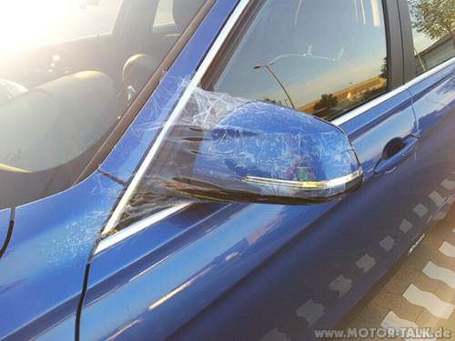

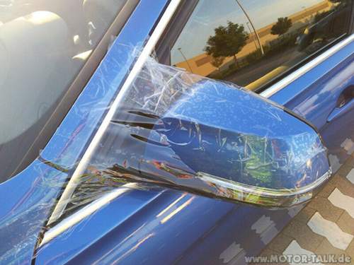

Hab heute mal etwas Zeit investiert und alle Fenster und die Windshutzscheibe mit Verpackungstape beklebt. Hat nichts gebracht (mein F30 hat keine _übermäßigen_ Windgeräusche, ich finde aber die, die ab ca. 100kmh trotzdem da sind (und insbesondere bei 200kmh) wirklich sehr störend.)
Beim zweiten Versuch habe ich zusätzlich noch beide Türen auf der Fahrerseite beklebt (musste über die Beifahrertür einsteigen). Konnte wieder keine Verringerung der Windgeräusche feststellen.
Als Nächstes habe ich das Tape wieder entfernt und Folgendes gemacht (siehe Bilder).
Und voila! Der Windgeräuschpegel auf der Fahrerseite ist fast auf das Niveau gesunken wo er durch das Reifengeräusch überlagert wird (ich spreche hier von Geschwindigkeiten von 160-200 kmh). Komplett verschwunden ist es nicht weil die Aerodynamik meiner Konstruktion, natürlich, auch suboptimal ist. Ausserdem hat sich das Geräuschmuster geändert - es wurde nicht mehr so zischend.
Ich wette dass wenn man die Seitenspiegel komplett abschrauben würde, würde man nichts mehr hören.

ich bin mir auch ziemlich sicher, dass es vom Außenspiegel kommt.
Was hast du zum abkleben benützt? Ist das einfache Frischhaltefolie oder eine selbstklebende Verpackungsfolie?
Dein Test bestätigt meine Theorie. Es liegt am Außenspiegel.
Bleibt dennoch die Frage, warum es bei manche so deutlich ist, und bei anderen wiederrum ist fast nix zu hören?
Ist der Spiegel nur etwas "falsch" justiert und sehr sensibel auf irgendwelche Veränderungen?
Oder an was kann es denn liegen?
Ich baue demnächst einfach mal den Spiegel ab und Klebe das frei werdende Dreieck mit Tape ordentlich ab.
Dann werden wir mal sehen, wie es ohne Spiegel ist.
