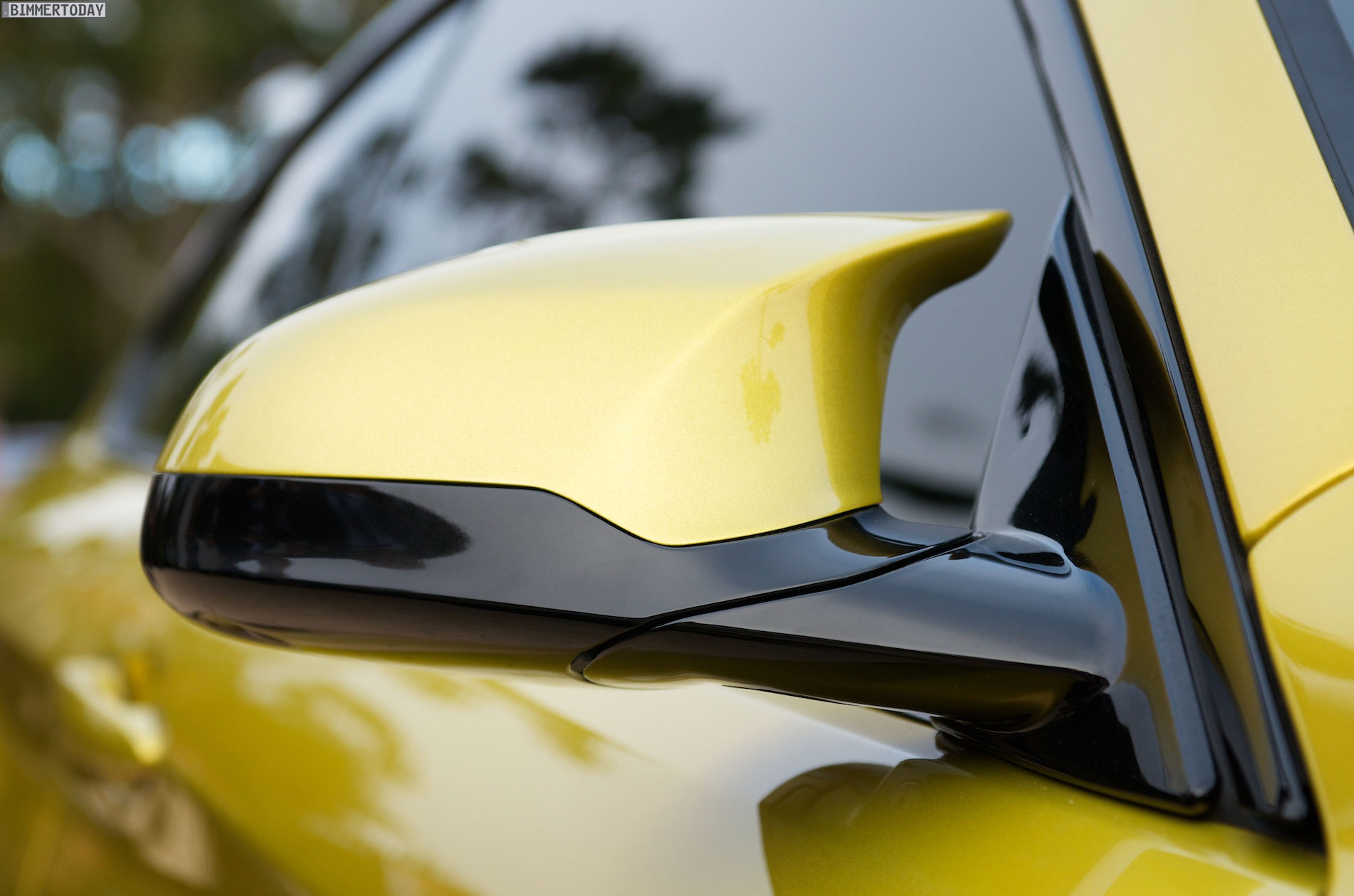

passt da der spiegel vom F20? ich habe ja dort noch nichts von deratigen Problemen gehört.....oder ists ein zusammenspiel von Karosserie und spiegelform?!.....
Man könnte auch die neuen Spiegel vom M3 bzw. M4 montieren. Vielleicht wird es dann ja leiser.
Bid 1 Bild 2 🙂 Aber beim M4 und M3 überlagert der Motorsound wohl die Windgeräusche 😛
bimmertoday.de meint es wird wohl bei diesem Design in der Produktion nicht bleiben.
bleibt nur zu hoffen, dass sie das Design ändern und dann Ruhe ist.
