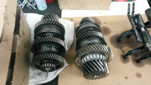

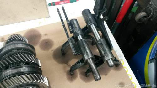

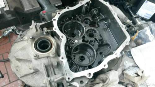

Mein M32 läuft seit ca. einer Woche wieder. Der Wagen fährt sich wie ein Neuwagen. Ich stelle einfach mal die Bilder von meinem Getriebe mit ein. Ich gehöre wohl zu den glücklichen wo der FOH das entsprechende Werkzeug hat. Anbei auch ein Bild von einem defekten Lager und einem heilem gebrauchten. Das linke ist das defekte.
Gruss Zyclon
20140716-102002
20140716-102006
20140716-102012

Original geschrieben von Speedy_1304
Derzeit 164.500 km und keine Anzeichen.
Sollte sich wirklich mal das Lager melden, werde ich es sicher selbst austauschen. Und wenn es dann wieder kommen sollte, dann tausche ich es halt nochmal. Kann man für den Preis einer Getrieberevision (plus Fahrtkosten und gar Übernachtung) ziemlich oft tauschen, wenn man es selbst kann ... und bei solchen Laufleistungen ist sowieso fraglich, ob das Auto einen zweiten Lagerschaden noch erleben wird.
Hm, und wie stellst du die Vorspannung ein? Mit Hammer und Meisel?
Kaugummi drunner. Das is flexibel und passt sich dem benötigten Druck an 😉
Notfalls gar nicht, wie geschrieben - es ist ja sehr viel Luft, das Ganze nochmals zu machen ... oder zweimal, oder dreimal ... 😉
Sorry, aber das ist ein Blödsinn. Du willst jedes mal Lagerschild ziehen oder Getriebe ausbauen, die Vorspannung muss auf ca. 1/10 mm stimmen - du willst es u.U. einfach so lassen.
Das ist wie Kolbenringe beim Kolbenfresser tauschen, aber den Block nicht neu hohnen- mehr Pfusch geht gar nicht. Mit viel Glück läuft die Welle ein und der Lager zerlegt sich durchs Gehäuse. Ist ja denn neues Getriebe fällig, aber was solls, auch die kann man ja 2-3 mal tauschen, ist ja viel Luft... 🙄
Ganz genau ... hält ja bei Fehleinstellung durch Opel offensichtlich auch ziemlich lange ... 🙂
Nun übertreib's mal nicht. Das ist ein Kugellager, kein Hightech-Steuergerät. Wenn es soweit kommen sollte, wird es für das Einstellen der Vorspannung zumindest eine ungefähre Lösung geben.
OT: Und nein, es ist nicht wie Kolbenringe beim Kolbenfresser tauschen ohne zu honen (Honen? Ich würde eher sagen: Neue Laufbuchsen bzw. aufbohren!).
Ich sehe schon, du bist ein Profi 😉. Viel Erfolg.🙂🙄
