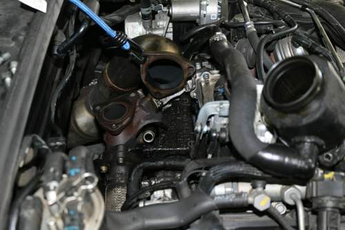

Nun meine frage kann man denn Turbolader auch ohne Hebebühne aus bauen?! An spezial Werkzeug usw scheitert es nicht nur an der Bühne 😉
Hi, ich habs ohne Bühne gemacht, ging so.
Spezialwerkzeug ist immer gut zu haben
Okay supi Danke also stimmt das YouTube Gott sei Dank 🙂
Weil einer meinte man braucht ne Bühne weil man in dpf abhängen muss oder so o.o
Aber laut Yotube Video sah ich das nicht und ein Audi A6 4F 3.0tdi is ja eigentlich 1zu1 wie meiner also beim Video sieht das echt gleich aus hihi
Aber du hast das gleiche model und du hattest keine Probleme?
Den DPF aushängen? Du löst einfach die 3 Muttern auf den Stehbolzen für das Abgasrohr und kannst dieses dann abziehen. Ich empfehle dir so Fahrradgummiriemen mit Haken am Ende, dann kannst du das Abgasrohr damit festhalten bzw. Fixieren.
okay top ich bedanke mich für die schnelle Antworten
Ist ja beim 4F wie ein Verschleißteil oben drauf verbaut. Siehe Bild. Inzwischen habe ich ihn in 20 min. runter. Golf4 mit AGR usw. ist man schon einiges länger unterwegs.
