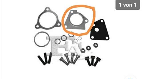

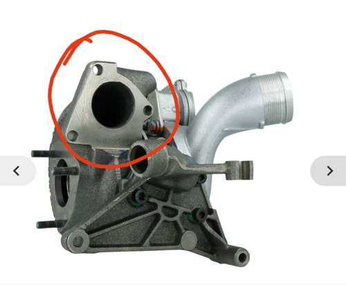

Hallo Leute hoffe es passt hier rein meine Frage und zwar, ich habe mir ein dichtungset bei ebay gekauft. Weiß aber nicht wo das 2te Metal Ding hinkommt was ich Orange markiert habe.
Hat wer eine Ahnung???

Das ist halt so, es gibt 2 verschiedene Flanschen zum Abgasrohr bei den Ladern. Einmal herzförmig und das andere ist wie dreieckig. Natürlich brauchst Du nicht beides.
