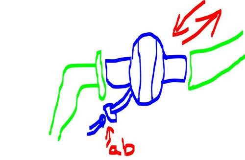

Beim ausbauen/einbauen geht's darum in die Gegenrichtung der Leitung zu ziehen. Da die Leitung seitlich (Fahrerseite) 45grad nach unten geht, haben Leute schwer im genauen entgegensetzten Winkel 45grad nach oben zu ziehen. Kraft in den Armen fehlt einem und die Leute fangen an zu hebeln meist nicht genau in die richtige Richtung. Wenn mann die Richtung etwas besser hinbekommen würde, würde das ganze einfacher rauskommen. Ansonsten wackeln usw. bis es abgeht. Beim einbauen braucht man nicht so viel Kraft, aber der Winkel ist wieder wichtig ob man beim andocken einen Volltreffer erzielt.

wow suoi Leute echt mega für die tollen antworten und Skizzen 🙂
