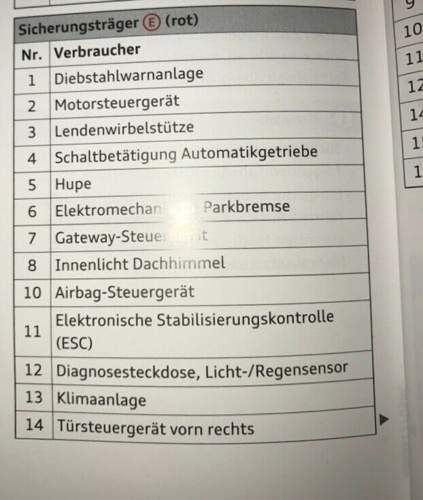

die dWA hat eine eigene Sicherung ?
Scheinbar ja, hat problemlos funktioniert🙂
9abacf79-9637-4ff4-ac73-f0d77e3cc78d
hätte dafür gewettet das da mehr drauf hängt
weil der Sounder selbst hat ein Akku
Ja richtig, das hat mich auch irritiert.
Die genauen Zusammenhänge wären da mal von Interesse, da die DWA nach ziehen der Sicherung komplett aus war.
macht natürlich sinn wenn jeder Dieb am ende weis wo die Sicherung sitzt und dann ruhe ist
wobei der sounder wie gesagt ein Akku hat
denke damit kappt man dann nur den innenrau/neigungssensor
