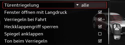

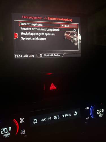

Jemand ne Idee, wie ich die Auto Lock Funktion bei meinem Audi A4 deaktivieren kann? Wie im Bild bei mir zu sehen, finde ich im MMI dazu nichts. Vielleicht gibt es da ne Tastenkombination mit dem Schlüssel?

Das sagt übrigens mein Bordbuch dazu (siehe Bild)
das kannst du nachträglich codieren / freischalten lassen
STG 46 (Zentralmodul-Komfortsystem) öffnen
Text-Coding/Lange Codierung öffnen
Nummer 209, automatic_lock_not_at_mmi
Alternativ: Byte 35 Bit 0 auf 0 setzen
auf nicht aktiv setzen um das NOT at MMI zu deaktivieren (dann erscheint die Option)

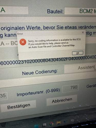

Bei der Zugriffsberechtigung bekomme ich keinen Code, wenn ich mit dem Mauszeiger über die Box gehe. Und wenn ich beim Komfortsystem in den Assistent für Codierung gehe, bekomme ich folgende Fehlermeldung:

Ist Dein VCDS original oder Clone?
Normalerweise sind die Labels vom STG 46 bekannt.
sieht mir nach nicht org aus
Ist auch nicht original. Denkt ihr es liegt wirklich daran? Beim Golf 7 konnte ich Problemlos Zeigerwischen codieren und habe die Zugriffsberechtigung bekommen. Beim A4 kann ich nur was beim Motorsteuergerät codieren
Schmeiß das illegale Ding weg und hole dir ein Originales.

Leider kommt das Ding, für den Preis den ich gezahlt habe, nicht so schnell weg. Am Ende kaufe ich mir Original VCDS und Longcoding funktioniert dann trotzdem nicht.
Dann hole dir OBD11. Aber mit dem Clone gibt es halt kein Support.
