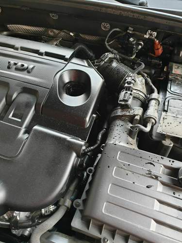

Hallo Community,
habe letzten Montag in der Werkstatt die Winterreifen gegen Sommerreifen wechseln lassen und auf die Frage "Dürfen wir die Flüssigkeiten prüfen und gegebenenfalls nachfüllen?" mit "ja" geantwortet...es wurde ein halber Liter Öl nachgefüllt.
Hatte unter der Woche schon immer das Gefühl, daß es etwas nach Öl riecht und mir noch nicht viel dabei gedacht (Stadtverkehr, da riecht es öfters nach Teer, Öl, etc.) und gestern Nachmittag in den Motorraum geschaut (nach ca. 100 km) und die Sauerrei und den fehlenden Öldeckel entdeckt (siehe Fotos), leider war es schon so spät, daß ich in der Werkstatt niemanden kompetenten erreicht habe.
Meine Fragen:
Fehlt nur der Öldeckel oder noch eine Abdeckung (Golf 7 Variant mit 1.2 TSI 110 PS)?
Ist das mit einem neuen Öldeckel und einer Motorwäsche erledigt?
Ich kann ich das irgendwie provisorisch abdecken und heute mit dem Auto fahren und weiteren Schaden anzurichten? Habe an mehrfach gefaltete Alufolie mit einem Kabelbinder gesichert als Abdeckung gedacht.
Könnte das Öl zu brennen anfangen wenn der Motor zu heiß wird (bin unter der Woche immer nur Kurzstrecke gefahren)?
Habt Ihr auch schon mal solchen Pfusch in der Werkstatt erlebt?
Schon im Voraus vielen Dank für Eure Hilfe.
Viele Grüße,
Boris

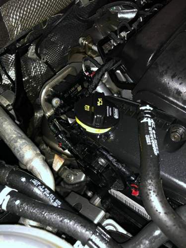

Hey Leute,
ich habe gestern Abend folgendes feststellen müssen:
Der Öldeckel war bei mir nicht richtig verschlossen. Er war falsch festgeschraubt, als wenn man den Deckel einer Flasche falsch ansetzt und zu dreht. Dadurch ist bei mir Öl über den Motorblock + Leitungen etc. verteilt worden. Ich würde jetzt sagen, nicht Unmengen an Öl aber schon etwas. Hänge auch nochmal ein Bild an.
Das Auto ist ein Golf 7 GTI PP und gerade mal 2400km jung. Das Auto besitze ich seit ca. 3 Wochen. Wahrscheinlich wurde bei der Übergabeinspektion der Deckel nicht richtig verschlossen.
Nun zu meiner Besorgnis:
Hat das Auto eventuell durch den Ölverlust und die nicht gewollte Luftzufuhr irgendein Schaden genommen?

Das erste was du machen solltest, ist den Ölstand zu kontrollieren. Alles andere ist mit der Werkstatt zu klären.
@TonneK schrieb am 4. März 2020 um 13:20:15 Uhr:
Hat das Auto eventuell [...] irgendein Schaden genommen?
Ich tippe mal auf nein, der Wagen hätte sich gemeldet.

Primäre Frage vom Threadaufwärmer war ja ob ein Schaden zu erwarten ist und nicht wer haftet, saubermacht oder gar das verlorengegangene Öl zahlt :rolleyes:
Dazu: Solange der Ölstand noch einigermaßen in Ordnung ist, ist kein Schaden, außer dem verschmutzten Motorraum, zu befürchten.
Also Deckel druff und beim Händler vorsprechen.
P.S. Es gibt hier wirklich unnötigere Fragen über die man sich aufregen kann. Sofern man das denn gerne tut...

Hallo Leute,
ich hatte mich am Dienstag beim Händler vorgestellt und wollte einfach nochmal zum Abschluss den Bericht dazu hier reinhauen.
Mein Serviceberater meinte, da die Motoren so modern sind und über zahlreiche Sensoren verfügen, bekommt man früh genug Bescheid, falls etwas nicht in Ordnung sein sollte. Also bin ich nun beruhigt. Hatte ja etwas Angst, dass ein niedrigerer Ölstand dem neuen Motor geschadet hat. Den Ölstand hatte ich auch gleich nach der Entdeckung des Schlamassels kontrolliert und der war genau in der Mitte. Also alles perfekt. Trotzdem hat mir VW noch eine neue Flasche Öl mit in den Kofferraum gepackt. Wahrscheinlich aus Kulanz :)
Noch dazu wurde natürlich eine Motorwäsche veranlasst. Der Motor wurde danach auch mit Wachs versiegelt.
Nun ist zu hoffen, dass das Austreten des Öl‘s und die Motorwäsche im Laufe der Zeit keine Elektronikprobleme hervorruft.. „Dreimal auf den Holztisch geklopft“
