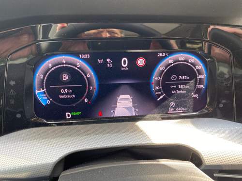

Beim Golf finde ich eine Tankanzeige links unten im Cockpit mit der Restreichweite und einem Balken darunter, der, obwohl ich vollgetankt habe, einen kleinen roten Bereich anzeigt. Was soll das? Ist doch total irritierend, als wenn man immer auf Reserve fährt. Ist das so gewollt oder mache ich da was falsch. Dieser Balken müsste doch kontinuierlich weniger werden, bis dann schließlich die Reserve rot dargestellt wird. Könntet ihr mir das als Golf8 Neuling bitte noch mal erklären? Danke.

Bin ebenfalls Neuling und habe das nach ca. 250km so wahrgenommen:
Der Balken ist zweigeteilt dargestellt
links kleiner Balkenbereich Reserve in rot
rechts größerer Balkenbereich Tankfüllung in weiß, je nach verfügbarer Menge wird dieser Teilbereich optisch kleiner dargestellt und die angezeigte Restreichweite nimmt entsprechend ab.
Das hat man 1:1 von der Analoganzeige adaptiert, da war der Reservebereich (rot) auch immer präsent und ich finde das gut weil ich hier ohne Zahlen zu lesen einschätzen kann wann es soweit ist.
...und wenn Dir die Anzeige zu klein ist, kannst Du sie Dir in die Mitte der Rundinstrumente (links oder rechts)holen als permanente Anzeige

Also ich habe das jetzt so verstanden, dass man links diesen kleinen roten Balken hat, der in einen entsprechend langen weißen Balken übergeht. Dieser sollte nach dem volltanken ja eigentlich eine maximale Länge zeigen. Mit zunehmender Fahrdauer erwarte ich nun, dass dieser weiße Balken immer kürzer wird. Irgendwann erreiche ich dann den roten Bereich und weiß dann, dass ich möglichst bald tanken sollte. Wie viel Restbenzin noch im Tank ist, wenn der rote Bereich erreicht wird, scheint nicht weiter dokumentiert zu sein. Ich habe zumindest nichts darüber finden können. Die daneben angegebene Restreichweite in km ist natürlich auch ein Anhaltspunkt dafür, wie weit beziehungsweise wie lang ich noch fahren kann, bis der Tankzeitpunkt erreicht ist.
Wird denn dieser kleine rote Balken auch noch in sich etwas kürzer, wenn ich mich fahrend, in diesem roten Tankbereich befinde? Oder habe ich vielleicht sogar auch das mit dem weißen Balken immer noch falsch verstanden?
Immerhin konnte ich mir mittlerweile diese Anzeige auch in die beiden links und rechts angeordneten Runden mittleren Bereiche konfigurieren. Ist aber ja eigentlich nicht notwendig, da man dort nicht viel mehr sieht als in der fest eingerichteten Anzeige unten im Cockpit.
