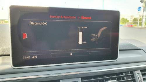

Leider ist dies bei mir eben nicht der Fall, das es gleich ist. Bin von den ca. 3000, 500 km AB gefahren. Also so viel schlucken ist da auch nicht bezüglich viel AB Fahrt. Und ich habe auch erst nach dieser AB Fahrt den Ölstand geprüft. Davor wurde ein Ölwechsel (Audi Hannover) gemacht. Logisch ist es aber, wenn der Moror kalt ist (Stunden, Tage), das alles Öl in der Wanne ist und dann erst der wahre Ölstand zu sehen sein sollte. Ich mache mal ein Foto ran.
Ich fahre täglich 20Km zur Arbeit (15Km BAB). Wenn er warm ist, meistens zwischen 140 und 160Kmh.
Mit 5W-30 hat meiner auf 9000Km genau einen Balken weniger verbraucht.
Welchen Motor hast du? Einen Balken bedeutet also einen schwarzen Strich unter Max? Bei mir ist 0W20 drinnen

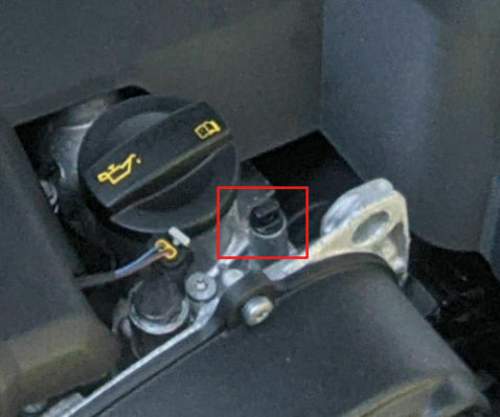

Mein 2.0Tfsi (252ps) hat einen Ölmessstab vorne am Motor. Hat den schonmal jemand benutzt?
Das ist nur ein Blindstopfen.
Hast du den mal raus gezogen? 😉

Genau deswegen habe ich so „blöd“ gefragt… wo sind bei dir Balken? In der App? Auf meinem MMI ist kein „Balken“, da ist eine Füllstandanimation ohne Skala. Wie in den Bildern sieben Posts weiter oben von riminie
Ach das meinst du....
Bei Ihm auf dem Bild, müssten es 2 Balken sein, die bereits runter gegangen sind.
Achso diese Animation ist nicht schön smoothy, sondern in harte Abschnitte untergliedert? Wusste ich garnicht … bei mir fehlt nie was… sehe dieses Bild somit nicht.
Genau, in 4 oder 5 Abschnitte.
Naja, das Bild erscheint ja auch nicht von alleine sobald ein Stück fehlt.
So recht wollte (und konnte) ich mich auf die digitale Ölstands-Anzeige im MMI beim A4 B9 Avant eines Bekannten nicht verlassen.
Für den 1.4 TFSI (2018 Modelljahr): Passenden "Ersatz" hab ich beim 7er Golf Modelljahr 2018 gefunden - dort hat der Peilstab die OE 04E 115 611 AC. Dieser passt perfekt, wenn auch der runde Griff oben deutlich hochsteht (hat aber Platz unter der Haube). Die Messskala passt für den Motor genauso, ist ja der gleiche Rumpf. Den Blindstopfen hab ich entfernt und der Peilstab ist jetzt dauerhaft dabei
Bildtafel 115-03 ist das für den 1,4 TSI bei VW (MKBs CHPA,CPVA,CPWA,CZCA)
Für den 2.0 TFSI (2018) sollte eigentlich der 06K 115 611 B passend sein - da hab ich aber bisher keine Erfahrungswerte.
Die MMI Anzeige zeigte bisher immer "übervoll", also einen Balken über max. Wenn ich mich richtig erinnere wird diese ja beim Öffnen der Motorhaube auf Max zurückgesetzt - egal wie der Stand ist. Da kann ich mich aber irren - ziemlich sicher bin ich mir aber, dass der TOG Sensor (für Ölstand und Temp.) recht träge. Daher auch die Nachrüstung bei uns.
E.dit: Die Infos hab ich mir in Partslinks rausgesucht, leider darf ich die nicht uploaden., mehr Infos daher gern per PN
Blindstopfen

@Fresh_Thing schrieb am 8. Juli 2021 um 18:31:48 Uhr:
Ah OK, nein kriege den nicht raus bzw will nix kaputt machen.
