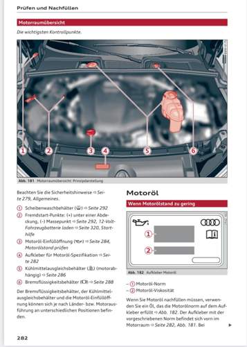

Moin,
ich habe gerade im Handbuch gesehen (siehe Bild), dass da bei dem 2.0 TFSI was von VW 508 00 steht, wenn man den dynamischen Intervall nutzt ... Ich habe zuhause noch 5 Liter 5W30 von LiquiMoly VW 504 00:
http://www.liqui-moly.de/.../de_3706.html?OpenDocument&%3Bland=DE
würde das auch in den neuen kippen... Welches Öl nutzt ihr für den 2.0 TFSI ?

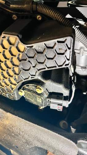

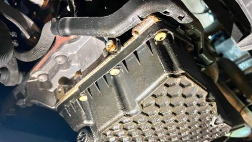

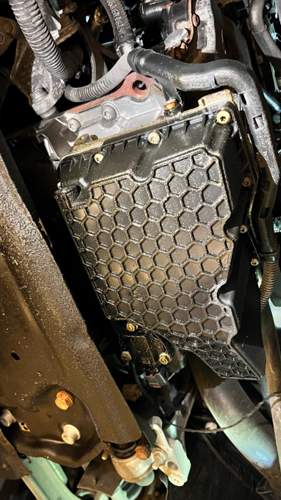

Ich habe gestern bei meinem 2.0TFSI 190PS zum ersten mal selbst einen Ölwechsel gemacht und fest gestellt, dass der ziemlich am schwitzen ist.
Es soll wohl nicht weiter schlimm sein und ich nenne es mal stand der Technik.
Sieht das bei euch auch so aus?
Auto hat jetzt knapp 115.000km runter.
Btw Öl verbrauchen, so das man es merkt tut er immernoch nicht.
Bei meinem 2016er scheint an der Stirnseite also von vorne was undicht zu sein, da das Öl von dort kommt und durch den Fahrtwind an die Ölwanne gelangt.
