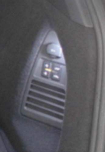

Hallo Freunde,
seit letzen Mittwoch darf ich mich stolzer Besitzer eine Touareg 3 nennen :-)
Der Wagen bekommt gerade noch eine frische Inspektion, TÜV etc. und wird in den nächsten Tage zu Abholung bereit stehen....
Es handelt sich um einen Jahreswagen mit schöner Ausstattung und einem Listenpreis von 98T€
Was die Sonderausstattung angeht, habe ich eine komplette Auflistung vom Händler bekommen und damit passt soweit auch alles. Nur ein Rätsel bleibt... welches Fahrwerk ist verbaut?!
Weder bei der Serienausstattung noch bei der Sonderausstattung wird ein Wort über das Fahrwerk verloren. Aus diesem Grund geht der Verkaufsberater auch davon aus, dass das normale Stahlfahrwerk verbaut ist (mit diesem Wissen wurde der Wagen auch von mir gekauft)
Nun die plötzliche Wendung!
Nach bisschen Recherche auf der VW Seite, hier im Form und auf mobile, ist mir eine Sache aufgefallen - der rechte Drehschalter neben dem serienmäßigen Fahrmodus-Drehschalter.
Soweit ich das nun schon selber in Erfahrung beringen konnte, gibt es den nur beim Luftfahrwerk order irre ich mich da? Andernfalls sollte an dieser Stell einfach ein "Loch" sein.
Sofern dieser rechte Drehschalter eindeutig auf Luftfahrwerk schließen lässt kommen wir zu Teil 2.
Wo finde ich den Hinweis auf das Fahrwerk?
Wenn ein Luftfahrwerk verbaut ist, woran erkenne ich welche Ausbaustufe.
- normales Luftfahrwerk
- Luftfahrwerk mit Hinterradlenkung
- Luftfahrwerk mit Hinterradlenkung mit Wankstabilisierung
Wäre super wenn mir jemand weiterhelfen könnte.
Bis dahin gute Fahrt und bleibt gesund!
Gruß Oli

Über die FIN sollte doch jeder VW-Betrieb die genaue Ausstattung feststellen können.
Ja das ist korrekt.
Bei Allradlenkung und Wankstabilisierung befindet sich im Kofferraum ein zusätzliche 48V Batterie (neben der Reserveradmulde).
Oder bei Volkswagen.de anmelden und Fin eingeben. Bei mir steht dort die Luftfederung drin.

Wenn du den Drehknopf hast kannst du doch mal auf Sport wechseln und schauen wie das Auto von aussen aussieht? Nachher mal auf Comfort oder Offroad und das unterschied soll klar sein. Wenn nichts passiert -> stahl, wenn es nach oben / unten bewegt luft. Kurz starten hilft.

Ich habe gestern Abend noch eine Mail an das Autohaus geschrieben und heute morgen um 9 Uhr schon eine Antwort erhalten. Das Fahrzeug wurde sich nochmal genau angeschaut und das Luftfahrwerk bestätigt.
Der Verkäufer kann sich selber nicht erklären warum auf der Neuwagenbestellung dieses nicht augelistet ist.
Außerdem wured mir auch die FIN zugesendet. Leider kann ich auf der VW homepage nicht viel damit anfagen, da mir nur ein Bild des Fahrzeges angezeigt wird. Kennt jemand eine gute Seite auf diese auszulesen?
Eine letzte Frage noch dann können wir das Thema beenden 🙂
Habe nun die koplette Ausstattungsliste vom Händler bekommen.
Hier wird der Code PSA - Luftfahrwerk und Allrandlenkung angegeben.
Ist bei dieser Ausfürhung die Wankstabiliserung mit an Bord oder wie lautet der Code für diese?
Danke Euch!
Wankstabilisierung hat bei mir den Code PSP.
Super. Damit ist alles geklärt 🙂
Was ist in diesem Zusammenhang dann der Ausstattungscode "1BK", der bei unserem T3 angegeben ist?
Ich habe hierzu irgendwo die Bezeichnung "4 Corner Luftfeder mit elektrisch geregelter Dämpfung" gefunden.
Im Endeffekt hat das Auto aber auch das Luftfederfahrwerk mit Allradlenkung verbaut...müsste also lt. den Angaben weiter oben eigentlich eher "PSA" sein, oder?
Also bei mir wird beides aufgelistet - 1BK und PSA
1BK - normales Luftfahwerk
PSA - Luftfahrwerk mit Allradlenkung
PSP - Luftfahrwerk mit Allradlenkung und Wankstabilisierung
Sollte nur 1BK aufgeführt sein, düfte keine Allradlenkung vorhanden sein.
