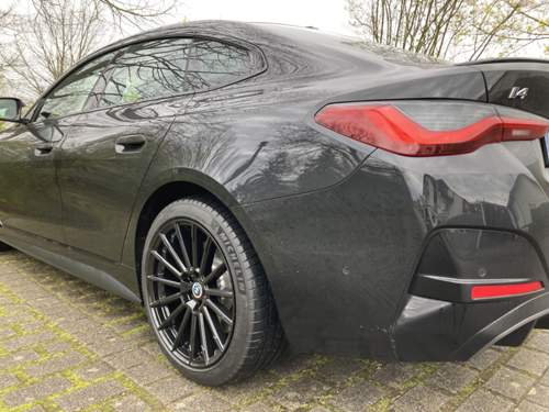

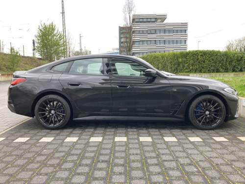

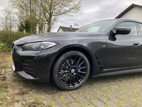

Dank reifen.com (Danke für nichts) darf mein i4 M50 nun auch im Winter mit Original 861 M Bicolor durch den Verkehr kommen. Winterreifen Goodyear Ultra Grip Performance +* vorne 245/40 R19 98 und hinten 255/40 R19 100
Zeit für die Sommerräder ist nun gekommen. AEZ Atlanta vorne 8,5x19 ET35 und hinten 9,5x19 ET44 mit ABE auf Michelin Pilot Sport 4 *. All black
All black
HL
VL
Sieht gut aus!

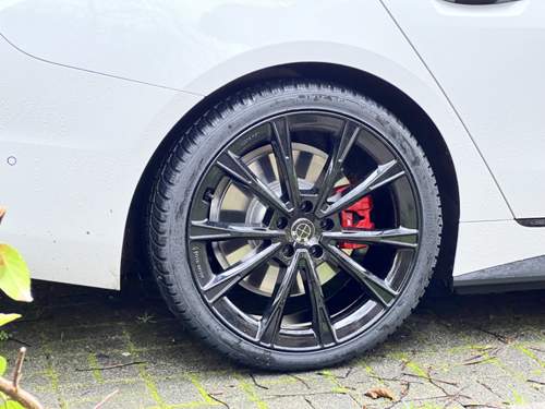

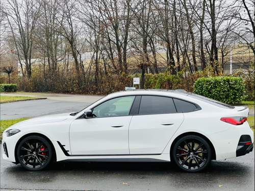

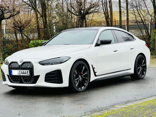

@cxp schrieb am 17. Februar 2024 um 15:34:16 Uhr:
Die M858 gibt es auch in 8,5J rundum. Gabs so als originalen Winterradsatz.
Und ich wollte den Mischfelgensatz hernehmen und dort 245 rundum montieren.
Hintergrund:
Auto neu bekommen, vorab Felgen bestellt: RC Design RC32 8x18" in gunmetal.
Bin mit der Optik aber nicht zufrieden. Es sieht mit den originalen 18" M858 für mich deutlich besser aus.
Könnte günstig an M858 in Mischdimension rankommen, würde aber gerne die gerade gekauften Reifen übernehmen.
Urteilt selbst, Bild im Anhang.
Die 245 auf der 9" müssten hinten per Einzelabnahme abgenommen und eingetragen werden
Früher ging das mal,aber schon vor 10 Jahren wollte der Tüv das bei mir das nicht mehr abnehmen.
Dafür würde vom Hersteller einen Freigabe für 8,5" ( V 8",H 8,5" ) auf der Felge benötigt. Diese gab es aber nicht.
Das der der Reifen für die Felgenmaulweite zugelassen und technisch möglich ist interessierte dabei nicht
