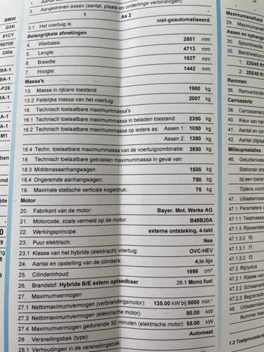

Der 330e G21 müsste wie auch der 320e G21 eine Achslast von 1405kg auf der Hinterachse haben (bei AHK kommen noch 105kg dazu).
Da es 225/45 R18 scheinbar nur bis zu einem Lastindex von 95 (690kg * 2 = 1380kg) gibt, sind diese Reifen definitiv nicht auf der Hinterachse eines 320e/330e G21 zulässig.
Ich habe mich mit dem Thema beim Kauf meiner Winterkompletträder für meinen 320e G21 leider intensiv beschäftigen müssen.
@mr.quike schrieb am 22. Dezember 2022 um 10:31:59 Uhr:
Dass ist sehr interessant, bei mir steht aufs COC-Zertifikat als maximale Achslast genau 1380kg. Trotz AHK. Kann es sein, dass dies pro Land unterschiedlich ist?
Edit: in den Technischen Daten steht auch die 1380kg https://www.press.bmwgroup.com/.../471538
Die 1405kg stehen beim Xdrive.
COC 330e G21 NL

Sorry mein Fehler. Meine angegebenen Werte haben sich auf einen 320e xDrive bezogen. Aber ist letztendlich ja egal, da die 1380kg plus 105kg bei AHK beim sDrive die Tragfähigkeit der 225/45 R18 Reifen überschreiten.
Der zusätzliche Wert für die AHK müsste auf der anderen Seite des COC bei den Reifenfreigaben zu finden sein.
@mr.quike schrieb am 22. Dezember 2022 um 13:43:12 Uhr:
Ahh danke, dort stehen bei mir +115kg.
