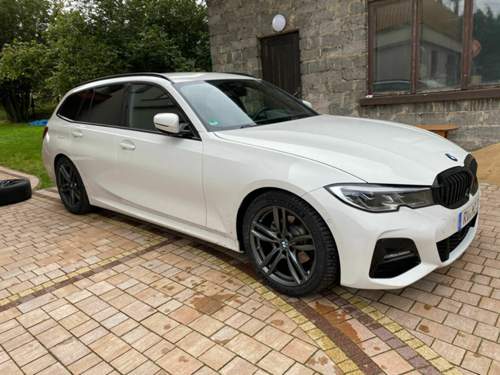

Heute sind meine ATS Evolution 7,5x18“ drauf gekommen.
Reifen Michelin Pilot Alpin 5 225/45/R18.

die Bilder anbei.
G20/
M Performance Doppelspeiche 796 schwarz matt 18 Zoll
Vorderachse: 225/45 R18 95V XL / Hinterachse: 255/40 R18 99V XL
Pirelli Winter Sottozero 3* RSC
