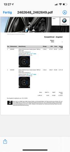

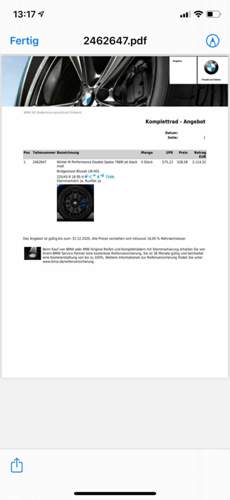

@Melmo33 schrieb am 10. Oktober 2020 um 12:50:03 Uhr:
Meine Winterräder für 330e
225/ 45 D18 95V vorn
255/40 R 18 99V hinten
Beide Run Flat
Die hab ich jetzt auch von BMW für meinen G20 330e angeboten bekommen, ich glaub die passen ganz gut zu Dravitgrau.
Ich bin nur noch unschlüssig, ob ich 225/225 oder 225/255 nehmen soll, Preisunterschied sind 200 €.
Ich wollte ja eigentlich meine Winterreifen auf meine Sommerfelgen ummontieren lassen, allerdings rät BMW bei 19" davon ab:
"die Runflatreifen sitzen dermaßen fest auf der Felge, sodass sie bei der Demontage beschädigt werden können. Bei einer kleinen Dimension wie z.B. 16 Zoll mag das gut gehen. Bei Ihren 19 Zoll Rädern sehe ich da schon Schwierigkeiten.
Bei uns im Haus wird es nur auf ausdrücklichen Wunsch des Kunden gemacht.
Wir übernehmen dafür keinen Haftung / Gewährleistung."
Mein Reifenhändler sieht zwar kein Problem dabei, aber
dann kauf ich mir halt doch lieber Kompletträder für den Winter, das Risiko ist es mir nicht wert...
Ich hab mir diesen Satz heute geholt. Ebenfalls für Dravitgrau. Und schwarz ist wahrscheinlich pflegeleicht im Winter.
Es wird nicht empfohlen Runflats aufgrund der steifen Flanke mehrfach zu montieren und demontieren. Dabei kann auch die Flanke verletzt werden. Würde es daher nicht machen lassen.
Wenn Sie Traglast des Reifens für 225 rundum an der HA ausreicht (kenne die Achslast des 330e nicht), würde ich die 225er rundum im winter nehmen.
Ich musste beim G21 330e hinten 255 nehmen, 225 hinten war nicht zulässig laut BMW.
Meine BMW-Niederlassung hat mir die 225er angeboten und da die wissen, dass ich den G20 330e habe (da hab ich ihn auch gekauft) geh ich davon aus, dass die von der Traglast her passen...
