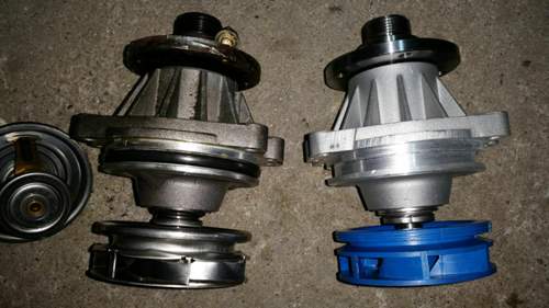

Warum hat die neue BMW Pumpe wohl auch ein Platikschaufelrad?
Bekannter hatte eine von Meyle in seinem e36 drin. Hat ganze 10tsd gehalten!!
Jetzt hat er seit 5 Jahren/31tsd eine von Saleri SIL drin. Scheint BMW Erstausrüster zu sein, da bei seiner im Schaufelrad das BMW Logo herausgeschliffen wurde.
Bei meiner jetzigen Saleri (wird noch verbaut) ist bis auf eine eingravierte Nummer, kein Schriftzug drauf.
Beide haben Kunststoffschaufelräder. Allerdings wesendlich bessere, als noch vor ein paar Jahren, wo BMW von Kunststoff auf Guß/Blech umstiegt. Mittlerweile sind alle original Pumpen wieder mit Kunststoffschaufelrad versehen.
Grosses Problem dieser Kunststoffschaufelräder war die Temperatur und!!! falsches Kühlermittel. Es scheint sich noch nicht herumgesprochen zu haben, das man nicht jedes x beliebiges Frostschutzmittel miteinander mischen darf.
Tut man es doch, braucht man sich nicht wunder, wenn es einem die Dichtungen und eben das Kunststoffrad der Pumpe zerfrisst.
