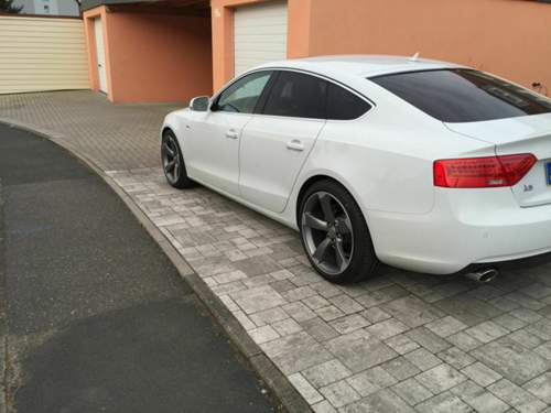

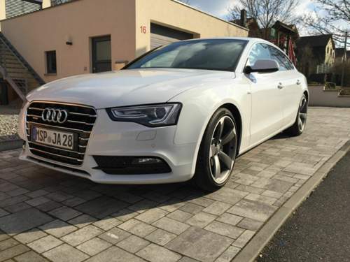

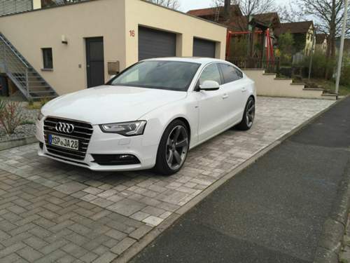

hier nun mit 10 er Platten pro Seite und HA mit 20 mm pro Seite. Verbaut ist das S-Line Fahrwerk mit den Original Audi 19" Felgen.
Es schleift nix !
Das erste Bild ist ohne Platten.
LG AZZID
Img-0440
Img-0527
Img-0528
@AZZID
Warum nur 10 pro Seite an VA?
Schaut es bei 20 pro Seite raus?
Bei dieser Variante an der VA muß nix gemacht werden, 20 an VA hab ich net probiert.
So finde ich es stimmiger.
Hat denn jemand ein Bild von einer VA mit einer 20 er Platte auf 255/35/19
Der TÜV hat auch nix zu banstanden gehabt.
AZZID
