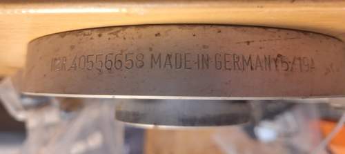

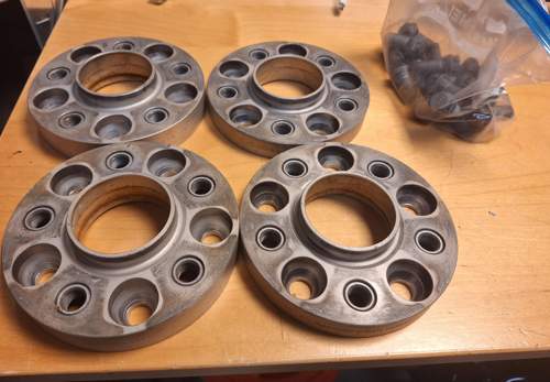

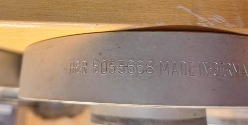

Des sind meine. 2x Sommer, 1x Winter. Ist kein Rost sondern Spuren von Kupferpaste. Die Nabe hat von mir etwas Paste bekommen für den einen Winter.
Liefen sehr rund auf meinem S5 mit 19" Rotor
