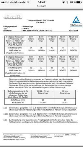

ich stelle folgende Frage für einen Kumpel, der sich eine A5 gekauft hat.
Welche Spurverbreiterung passen bei seinem Fahrzeug maximal vorn und hinten?
Daten:
Auto: Audi A5 3,0TDI - BJ. 06/2009
Räder: 20 Zoll 9J - ET35
Reifenbreite: 255
MfG
benold

meine Chefin Zuhause hat einen A5 Cabriolet TDI, 3 Liter Quattro Bjh. 2015. Reifen 255/35/19 mit den 10-Y-Speichen Felgen 9x19 in schwarz...
Möchte jetzt hinten das DRA-System von H&R montieren, Achse 40mm, also je Seite 20mm. Müssen dann die Original Radschrauben gekürzt werden, da diese ja direkt in die Spurplatten eingeschraubt werden und wir hier nur 20mm Gewindelänge haben?

Mit den beiligenden H&R Schrauben montiert man(n) die Platten und anschliessend die Felge ganz normal mit den original Schrauben festmachen...
Wenn die originalen Radschrauben zu lang sind musst du dir geeignete Schrauben besorgen.

bezüglich der Montage weiß ich wie dies gemacht wird, mir ist nur unklar ob die Schrauben zu lang sind und wenn ja welche Länge ich bestellen müsste da ich mir das demontieren eines Rades gerne ersparen würde....
Montieren nur hinten je Seite 20mm, vorne keine Spurplatten...
Ansonsten muss ich das Rad montieren und messen...
Danke....
Hab ich doch geschrieben. Die originalen Schrauben passen.
M14x1,5 Kugelbund Schrauben sind die originalen.
