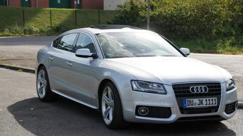

am 20. April 2016 um 21:53
So neue Reifen und neue Felgen:-)
Hab jetzt die motec Tornado concave 20 Zoll mit ET35 und Hankook reifen 250er drauf.
Hinten gefällt mir das noch nicht...was würdet ihr da für Spurverbreiterung empfhelen? 20 mm hinten die Achse? Also 10mm pro hinterreifen? Oder zu wenig?
Danke euch
Schreibe mal Deine kompletten Maße der Felgen und Reifen hier in den Thread. Alternativ kannst Du es für hinten als reine Trockenübung mit bedingter Genauigkeit hier schon mal selbst verproben. Ich habe meine Werte für die Hinterachs-Bestückung vorab eingetragen. Bei mir passt es so gerade eben. Mit anderen Reifen, stärkerer Tieferlegung etc. wird es unwahrscheinlich, dass es passt.
http://www.reifenrechner.at/index.html?...
Übrigens: schöne Felgen hast Du ausgesucht, wie ich finde. ;)
unbedingt einen eventuellen Achsversatz feststellen durch beidseitiges Messen, ich habe nur einseitig gemessen- Achsversatz und musste dann deswegen 5mm schmäler gehen (ergo auch zweimal kaufen) weil es einseitig zu eng war
Der Ratschlag ist Gold wert, ich habe meinen Achsversatz bis auf 1-2 mm beheben lassen können.
Ich such noch ne Werkstatt, 2x Audi sagt: innerhalb der Toleranz welche für meine Begriffe ein Scheunentor ist
Woher kommst Du?
Fulda
Ok, das macht dann wenig Sinn für Dich, etwa 300 km zu einer Werkstatt nach Bochum zu fahren. :rolleyes:
Ich bin auch mehrfach bei Werkstätten damit abgeblitzt und schrieb es schon mal weiter oben in diesem Thread, Zitat:
"Ich habe bei insgesamt 6 Werkstätten nachgefragt, Audi-Partner und freie Werkstätten. Nur eine Werkstatt hat gesagt, dass sie die Korrektur vornehmen würden. Die anderen fünf Betriebe haben gesagt, dass sie das nicht machen ...
Ganz behoben werden konnte der Achsversatz nicht, es sind 1-2 mm übrig geblieben, aber ich bin damit zufrieden. Es wurde mir auch erklärt, dass es je nach "Spielraum" sein kann, dass es nicht ganz mittig wird."
