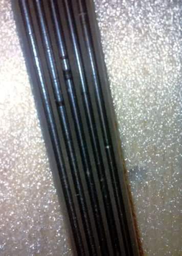

Bei 10€ für den Riemen, die alle zich Jahre fällig werden, würde ich nicht drüber nachdenken. Einfach machen. Ich würde keine 10/240 warten. Ich würde mir den anschauen, wie der noch aussieht. Ich habe bis jetzt keinen gesehen, den ich noch 1-2 Jahre drin lassen würde. Die sind alle bei 5-8 Jahren Alter und unter 240 tkm raus geflogen. Waren rissig oder abgenutzt. Oft sind dutzende kleine Steine im Riemen drin. Die erzeugen ebenfalls Schwachstellen.
MfG
Steinschaden
Abnutzung
