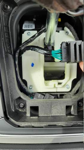

Ich finde das Licht auf dem Knauf klasse, weil es einfach was Neues ist. Hatte den Knauf seit 2012 im B7. Da musste mal was Neues her 😉
Daher leuchtet bei mir nur der Knauf und nicht die Kulisse.
Ich find's eigentlich auch klasse - tagsüber sehr schön anzusehen. Nur nachts ist es mir echt zu hell... müsste mal ausprobieren wie es ist wenn ich beide Beleuchtungen gleichzeitig anschließe, vielleicht dimmt es sich dann darüber. Muss ich mir nur überlegen, wie ich die Y-Stecker drapiere, sodass sie dem Schalthebel nicht im Weg liegen 😎
Bei mir leuchtet beides. Habe das y Kabel hinten runter rein gefummelt.
Vorallem hinten (also zum Getränke Halter hin) war „viel“ Platz.
@Timmota schrieb am 3. August 2021 um 11:25:04 Uhr:
Gute Idee! Wird ausprobiert 😉
Als Hinweis dazu:
Die Verkabelung des schaltknaufs gab her, dass ich mit diesem mehr Freiraum hatte um damit rechts lang fahren zu können und dort auch an das y Kabel anstecken zu können.
Auf Seite 15 ist ein Bild von mir, da sieht man nur ganz leicht die Verkabelung, eben weil die so gut in die hintere Lücke passt.
Das Kabel was auf dem Bild mittig durch geht, kommt von der Kulisse selbst. Für die Beleuchtung dort.

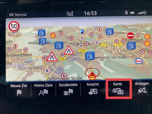

@x5vision schrieb am 23. Juli 2021 um 11:22:20 Uhr:
@Timmota
Mich hat die Karte im AID gestört, besonders beim Navigieren, auch wenn man am Tag unterwegs ist und in den Tunneln die Helligkeit versetzt geschaltet wird (erst Discover Pro, dann die Karte im AID 1 Sekunde später schalten auf Nachtsicht) - für mich störend. Also wollte ich die Karte nur im Discover Pro haben und im AID klassische Pfeil- / Kompassansicht für die Navigation.
Erreicht wird es über den Anpassungskanal im Discover Pro:
STG5F > Anpassung > Dashboard_Display_Configuration-ability_switch_nav_maps > EIN
Neustart des Discover Pro. Danach hat man die Möglichkeit (es kommt ein extra Menüpunkt im Navigationsmenü des Discover Pro) die Karte entweder nur im Cockpit oder im Discover Pro anzeigen zu lassen - so, wie es bei Discover Media ist))
Wo findet sich der Eintrag?!? Ich hatte das eingestellt und dann direkt die Pfeilansicht im Cockpit und keine Möglichkeit gesehen das wieder zu ändern. Im Navimenü blieb bei Anzeige im AID nur 2D / 2D nord / 3D oder so ähnlich und es stand auf 3D aber angezeigt wurden nur die Pfeile.
Wie bekommt man da die Karte wieder rein? Da wir in den Urlaub gefahren sind hatte ich keinen Kopf mehr rumzusuchen und habe es rückgängig gemacht… kannst Du mL ein Bild reinstellen, wie/wo die Option steht?
@__NEO__
Navi sollte man danach neu starten, damit der Punkt kommt.
Foto anbei. Es funktioniert seit dem Update leider nur in eine Richtung (Karte im Navi, Pfeile im Cockpit - eigentlich macht es keinen Sinn es anderes rum zu schalten) andersrum geht es nicht.
74fb0802-5b14-4074-a9a3-1951145eb8e1
Ich habe den punkt nicht gesehn - hast du MIB2 oder 2.5?
Was steht bei Dir im Setup als Option für die Kartendarstellung im AID? Kommt dort auch eine Extra Option?

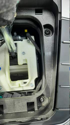

Hier noch ein Nachtrag zum Knauf: Danke erstmal an @Timmota - der Tipp mit dem Kabelverlegen hat super geklappt, das habe ich auch direkt bebildert.
Das Y-Kabel wird an den ursprünglichen Stecker, der die Kulisse versorgt, angesteckt. Das ursprüngliche Kabel wird dabei rechts an der Schaltbox entlang verlegt (Bild 1). Dann kann man den Eingangsstecker des Y-Kabels zwischen dem weißen Teil der Schaltbox und der Verkleidung Richtung Getränkehalter durchschieben (Bild 2). Das Y-Kabel zur Kulisse legt man dann auf der linken Seite der Schaltbox nach oben (Bild 2). Wohin aber nun mit dem Y-Kabel-Stecker zum Knauf? Der wird auch unten beim anderen Stecker verstaut. Passt zwar nicht ganz darunter, aber lässt sich gut "einklemmen", so wie in Bild 3 gezeigt. Da verrutscht auch nichts und das Kabel ist nirgends im Weg.
Nun also nur noch die Kulisse wieder montieren und fertig! Zu guter Letzt in Bild 4 noch das fertige Endprodukt. Sieht wirklich sehr schön und wertig aus! Ob die Beleuchtung am Knauf durch das gleichzeitige Anschließen der Kulisse und des Knaufs nun etwas angenehmer ist bei Nacht und nicht mehr (für mich) zu hell, werde ich erst nach der nächsten Nachtfahrt sagen können 😉
Original Kabel rechts vorbei legen
Y-Kabel unten "verstecken"
Y-Kabel zum Knauf darüber verklemmen
@__NEO__ schrieb am 4. August 2021 um 10:48:43 Uhr:
MIB 2.5 - andere Einstellungspunkte habe ich nicht gesehen.
