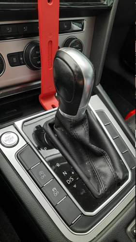

Der DSG-Schaltknauf-Umbau ist vollbracht!
Ich habe im Anhang einige Fotos hinterlegt, für Interessierte sicherlich hilfreich. Im Prinzip ist es genau das, was hier schon gepostet wurde, bloß mit Bildern - leider fällt einem erst hinterher ein, dass man hier und da noch ein paar mehr hätte machen können 😉 Unten ist auch noch ein gutes Video verlinkt, was mir zugeflogen ist. Nur ein Schritt wird da ausgespart, aber dazu unten mehr.
Video DSG Schaltknauf demontieren
Diesen Knauf habe ich bestellt, inkl. Versand und Zollpauschale von Ali für 55,34 €, Lieferdauer exakt eine Woche: Klick

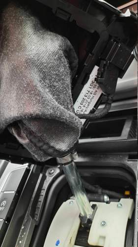

1. Abdeckung Ascher / 12 V Anschluss nach vorn schieben.
2. Wie in Bild 1 gezeigt die Schaltkulisse nach oben hebeln (geht auch mit den Fingern).
3. Schaltsack nach oben stülpen, um an den Stecker unter der Schaltkulisse (sitzt vorn rechts) zu kommen (Bild 2).
4. Die Mini Nase des Steckers nach unten drücken, dabei den Stecker nach allen Seiten wackelnd abziehen (Bild 3).
5. Die Klemmschelle am Ansatz des Schaltknaufs, die auf der Schaltstange sitzt, mit einer Zange fassen und aufhebeln, hier auch nach allen Seiten wackeln (Bild 3). Bei mir hat das ziemlich lang gedauert weil ich nicht wusste wie lose ich die Schelle hebeln musste. An Schluss ließ sie sich sehr gut frei drehen. Da sie danach sowieso entsorgt wird, braucht man keine Rücksicht auf Verluste nehmen.
6. Nun oben am DSG-Knauf die silberne Blende entfernen. Dazu wie in Bild 4 und 5 gezeigt mit einem geeigneten Werkzeug einstechen und den Hebel nach unten drücken.
7. Man hat nun freie Sicht auf den Hebel, der die Zugstange des Schalthebels betätigt (leider Foto vergessen), da kann man nun diesen Betätigungshebels des Knaufs wegdrücken, sodass der Schalthebel frei ist. In dem verlinkten Video wird dieser Schritt übrigens komplett ignoriert... offensichtlich geht der nächste Schritt also auch ohne diesen hier.
8. Da der Knauf nun frei ist, kann man ihn nach oben wegziehen. Ich habe mir dabei ziemlich einen abgebrochen, weil ich dachte, dass das relativ einfach geht... aber man muss da doch ziemlich viel wackeln und kräftig rütteln. Der Schalthebel kann das aber ab 😉 siehe Video, da ist das ähnlich.
9. Nun hat man also den Knauf samt Ledersack in der Hand. Jetzt muss diese Manschette, die den Sack am Knauf festhält, gelöst werden (leider kein Bild). Das fand ich am Schwierigsten, da die vier Hülsenteile der Manschette im Prinzip gleichzeitig nach innen gedrückt werden müssen, um die Haltenasen freizugeben, und man dann die Manschette abziehen kann. Mit einer Zange kann man 2 gleichzeitig drücken, die anderen beiden aber sind dann nicht nach innen gedrückt. Nach viel Rumprobieren und ungewolltem "Abfeilen" der Nasen durch die Bearbeitung mit der Zange ging es dann doch - der Sack war frei!
10. Nun kann die alte Manschette samt altem Knauf also beiseite gelegt werden und her mit dem neuen Hebel. An dem muss nun der Sack mit richtig herum positioniertem Schaltkulissenrahmen befestigt werden. Einfach den neuen Knauf durch die Sacköffnung stecken und von der anderen Seite dann die neue, dem neuen Knauf beigelegte Manschette aufdrücken. Die sieht anders aus als die vom alten Knauf, nicht wundern - und so montieren, dass die beiden "Stängelchen" der Manschette weg vom Knauf zeigen (siehe Bild 7), das hatte ich erst falsch gemacht.
11. Nun den neuen Knauf in Ausgangsstellung bringen: Dazu diesen mitgelieferten, schon in den Kauf gesteckten Kunststoffstift falls noch nicht geschehen bis zum Anschlag reinschieben und wieder herausziehen. Der "Abzug" des Knaufs sollte dann "gespannt" sein.
12. Jetzt den Knauf mit der vorher unten aufgesetzten Schraubschelle (die natürlich noch nicht angezogen ist) auf den Schalthebel setzen und fest nach unten drücken. Der Abzug rastet dann auf der dem Schalthebel ein.
13. Schraubschelle festziehen und den Stecker des Knaufs anstecken (Bild 6), wenn man den Knauf und nicht die Kulisse beleuchtet haben will - ansonsten den Stecker einfach wieder in die Kulisse stecken.
14. Kulisse erst in Fahrtrichtung hinten einstecken und dann vorn herunterdrücken - fertig!
Zu erwähnen ist noch, dass man wie hier besprochen das beiliegende Y-Kabel für die gleichzeitige Beleuchtung des Knaufs und der Kulisse verwenden kann. Ich habe es probehalber einmal angeschlossen, allerdings hatte ich dann keinen Platz mehr, um die ganzen Stecker so unter dem Schaltsack zu verstecken, dass der Schalthebel problemlosen Freigang hatte. Also hatte ich das erstmal wieder verworfen.
In der Summe bin ich sehr zufrieden: Der Knauf sieht sehr edel und wertig aus, fühlt sich tatsächlich auch so an. Der Alte gefiel mir nie so richtig und nun war er auch ziemlich verschlissen. Der Neue wertet das Ambiente deutlich auf - eine eindeutige Umrüstempfehlung!
