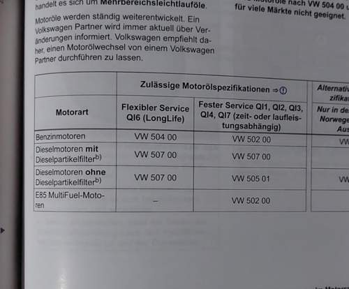

Welche Motoröle sind im Sportsvan 1.2 TSI MKB CYVB erlaubt/welches ist am besten?
VW Golf 7 (AU/5G)
aktuell ist 0W20 Longlife IV drin. Sollte man dieses dünne Öl weiter fahren?
Welche Viskositäten sind zusätzlich erlaubt bzw. habt ihr Erfahrungen damit, ob der Motor 1.2 TSI CYVB mit anderen Viskositäten besser läuft?Welches Motoröl würdet ihr für diesen Motor empfehlen?

Der Motor hat doch ne VW50200 bzw. VW50400 Freigabe. Das sind doch 5W-30er Öle und keine 0W-20 Öl?
Diese haben doch VW508 00 bzw. 509 00 Freigaben.
Gehe mal von aus deiner ist ab Baujahr 2018 wenn 50800 0w20 bereits drin ist
ab Modelljahr 2018, mit flexiblem Wartungsintervall VW 504 00|VW 508 00
VW 504 00 : SAE 0W-30|SAE 5W-30
VW 508 00 : SAE 0W-20
Sprich kannst auf 504 00 umölen, 5w30. Standardöle zB Shell ECT Multi 5w30. An sich aber egal wenn die passende Freigabe auf den Ölen ist

Laut VW Händler hat der Motor CYVB die VW Norm 508 00 und 509 00. Demnach darf er nur 0W-20 einfüllen.

Der CYVB kann auch problemlos auf 0W30 oder 5W30 umgeölt werden, denn er kann auch 50400. 0W20 ist dem "geringeren" Verbrauch geschuldet.

Vielen Dank. Wo kann ich das finden, dass der CYVB auch 50400 kann/darf und welche Viskositäten? Ich habe leider keine Betriebsanleitung erhalten.
Zitat:@David901 schrieb am 8. Juli 2025 um 12:12:54 Uhr:
Gehe mal von aus deiner ist ab Baujahr 2018 wenn 50800 0w20 bereits drin istab Modelljahr 2018, mit flexiblem Wartungsintervall VW 504 00|VW 508 00VW 504 00 : SAE 0W-30|SAE 5W-30VW 508 00 : SAE 0W-20Sprich kannst auf 504 00 umölen, 5w30. Standardöle zB Shell ECT Multi 5w30. An sich aber egal wenn die passende Freigabe auf den Ölen ist
Der ist EZ 12/2017. Das 0W20 wurde von einem VW Händler bei der letzten Inspektion des Vorbesitzers eingefüllt. Ich habe leider keine Betriebsanleitung dazu. Deshalb würde ich gern wissen, welche Ölnormen und Viskositäten der Motor CYVB darf.
Normalerweise klebt ein Aufkleber vorne im Motorraum mit der Ölnorm.
EZ 12/17, Baujahr ist da ja dann noch früher, fällt Baujahr ab 2018 weg. Laut meinem System 504 00/502 00 freigabe und dürfte garkein 0w-20 welches bei dir eingefüllt wurde fahren
