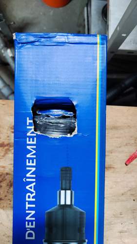

Servus Jungs,
immerhin ist die Wahrscheinlichkeit bei 50%, gibt ja nur 2 verschiedene. Sind bei der neuen Welle die Staubschutztellwr dabei? Die wirst du nur mit viel Zeitaufwand von der alten abbekommen und meist sind sie nachher krumm und dichten nicht mehr.
Simmerringe vom Diff nicht vergessen, den solltest gleich mit machen.
Hallo zessi001!

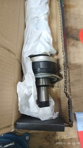

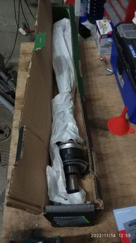

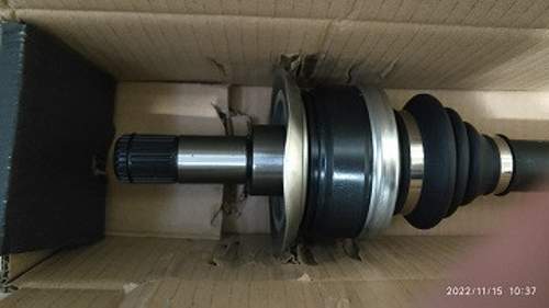

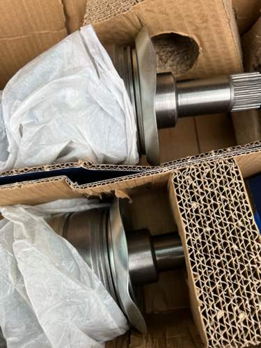

Der Staubschutzteller der neuen Welle ist schon verbogen! Die haben das Teil absolut nicht gesichert bzw. das konnte hin und her schlagen. Gab zwar noch eine 2. große Verpackung außen, aber die Welle in der Hauptverpackung konnte sich deutlich bewegen... daher wohl auch verbogen! Soll ich die gleich zurückschicken?
muenchen-connect

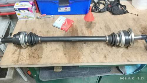

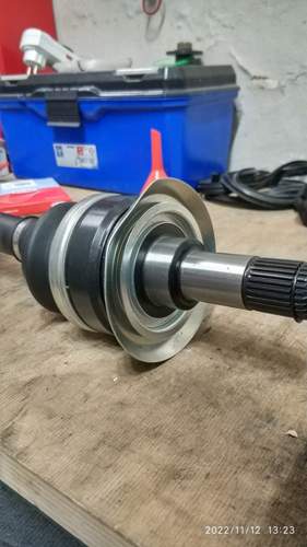

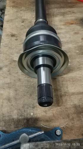

Hier ein paar Fotos der neuen überholten Antriebswelle:
Dieser Metallteller ist ein wenig verbogen - Problem?
muenchen-connect

@muenchen-connect schrieb am 12. November 2022 um 13:18:24 Uhr:
Hallo zessi001!
muenchen-connect

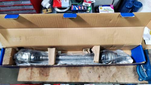

Servus ,
wo hast du bestellt ? damit wir den Lieferanten in Zukunft meiden ...
Na ja.....

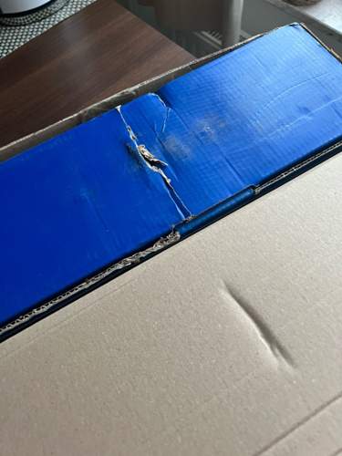

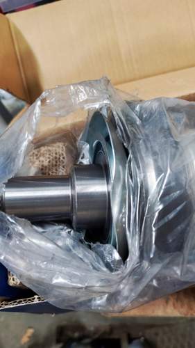

da kann jetzt der Verkäufer (autoteiledirekt.de) nichts dafür. Die haben es im großen Karton eigentlich gut verpackt.
Von ERA wurde die Welle nicht ordentlich verpackt. Die original ERA Verpackung ist einfach zu groß, so dass die Welle sich darin wunderbar in alle Richtungen bewegen kann!
Trotzdem nervig.......
Ist dieser Metallteller wichtig bzw. muss der passgenau sein, oder kann man den auch notwfalls biegen?
muenchen-connect
