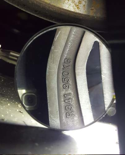

Kennt jemand diese Felge X50/ E70 BJ-2010
BMW X5 E70
so übernommen vom Vorbesitzer. Hinten sind es 315/35 R20 110W, vorne 275...
Angeblich eine Felge mit ECE (E1) Nummer aber nichts auf der Felge Außen zu sehen. Auch kein ECE Zertifikat, sondern ein Teilegutachten erhalten was ja was anderes bedeutet und eigentlich eine Abnahme durch den TÜV brauch.
Auf dem Teilegutachten ist der italienische Hersteller MAK angegeben , TYP Bemmer R341, allerdings finde ich diese Felge nicht im aktuellen MAK Sortiment. Sie kann natürlcih auß einer älteren Produktion stammen, Sie ähnlet der MAK Highlands ...
Vorderachse 9,5 J 20 EH2+
Hinterachse 10,5 J 20 EH2+
Nummer Gutachen 12-0266-A00-V01
Desweiteren hat das Fahrzeug eine automatische Anhängerkupplung ... da stimmt doch irgendwas nicht, 315 er Puschen die mit Radkasten bündig abschliessen und noch AHK ?! Obwohl der letzte Woche Montag so durch den TÜV ist ohne Beanstandung.
Es sind nur BMW Kappen, die Felgen angeblich selbst nicht !
Irgendwas paßt da für mich nicht, kennt jemand diese Felge ist das MAK oder ein anderer Hersteller ? Vieleicht ist gar das TG noch falsch... :-((

Viel interessanter ist ob das Teilegutachten die selben Nummern hat als auf der Felge zu sehen sind. Und ob genau dein Fahrzeugtyp darin gelistet ist.
Einfach mal eine Felge abnehmen und gründlich auf der Rückseite alle Nummern und Ziffern mit dem TG vergleichen.

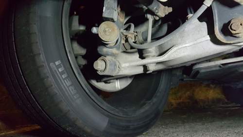

Bild deiner Felge:
Was mir auf deinem Bild aufgefallen ist. Es scheint ein Ausschnitt von der Hinterachse zu sein. Normal ist bei der Felgengröße eine Verbreiterung der Radabdeckung vorgeschrieben. Dies sollte auch so als Zusatz in der Zulassung und im Brief stehen, da es bei Auslieferung von BMW so vermerkt wird. Ich glaube ohne Abdeckung ist nur bis 19 Zoll Serienrad zulässig.
Ich habe mal in dem Fahrzeugschein meines 4.8i nachgesehen (wurde ab Werk mit 20-Zoll
214er Felgen ausgeliefert).
Als Reifen steht in neuen Papieren ja nur noch das kleinste ab Werk zugelassene
Format, in meinem Fall: 255/50R19 107W auf Vorderachse und Hinterachse
Im Fließtext unter den Formulardaten steht dann: "Bei Bereifung
größer 18 Zoll entsprechende Radabdeckung erforderlich".
Also Radabdeckung schon ab 19 Zoll-BMW-Felgen (in meinem
Fall nicht M-Paket, sondern die schmaleren und unlackierten
Verbreiterungen des Sportpakets).

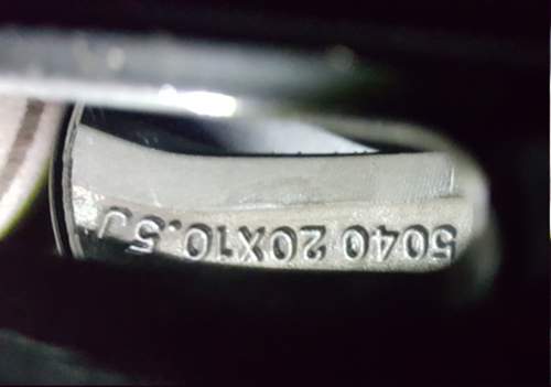

Da bei Tageslicht ein sinnloses Unterfangen bin ich mal Heute Nacht mit Spiegel und LED zum Einsatz gekrochen und folgende Daten ablesen können ... EH2 Plus Stanzung fehlt, die TYP R341 5040 ( 1. Blatt Teilegutachten )
TG Gutachten Nummer 12 0266 A00 V01
1 - Keine E1 Nummer
2 - Keine KBA Nummer
3 - Keine Hersteller Stanze/Nummmer z.B. BMW etc.
4 - Keine Hersteller Bezeichung wie MAM, Keskin oder Barracuda mit Nummer o.ä.
iHinterachse : auf den Bildern Radtyp & Gewicht R341 950KG sowie Ausführung 5040 20x10.5J und ET35 sonst steht da nichts, auch im Innenring nichts weiteres zu finden... wie soll ich mit den Daten ein Bezug zu einem Teilgutachten herstellen, welches eine MAK Felge Modell Bimmer TYP 341 darstellen soll.

Ich hätte schon längst eine Felge abgeschraubt und hätte die Rückseite sehr genau
nach weiteren Bezeichnungen abgesucht ;-)
Wenn sich auf der Felge keine eindeutige felgenkennzeichnungstaugliche Bezeichnung (also kein
reines Felgenformat) findet, dann ist doch jedes Gutachten für den Allerwertesten, weil
es nicht einwandfrei zur Felge zuordnungsfähig ist.
