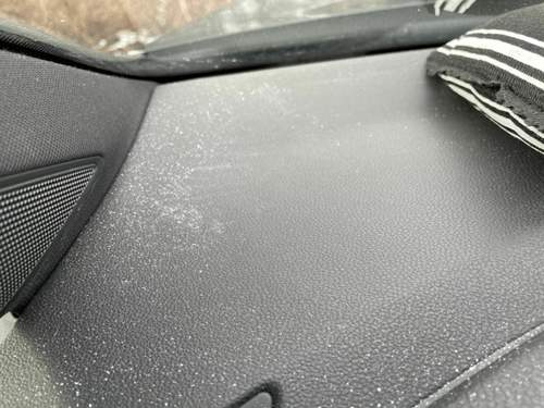

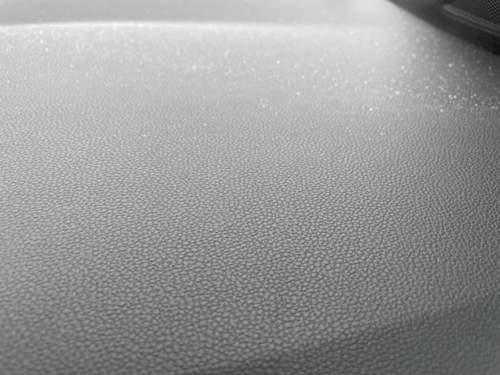

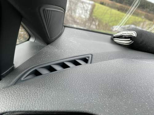

ich hab bei meinem Golf 7 GTI das Problem, dass seit ca. einem halben Jahr aus der Lüftung weißes Pulver/Oxidat geblasen wird. Es schaut aus wie Kreide in Pulverform und lässt sich auch verstreichen wie Kreide.
Das Auto war schon beim örtlichen VW-Händler, der auch das Problem fürs Erste gefunden hat, dachten wir, jedoch wird's nicht besser, sondern eher schlimmer.
Die Werkstatt hat am Kühlkörper des Gebläsemotors dieses Alu Oxidat oder was das ist, entfernt.
Aber ich kann mir nicht vorstellen, dass die Menge die aus dem Gebläse kommt, nur von dem kleinen Stück vom Motor kommt.
Anbei ein paar Fotos.
Sind ratlos.

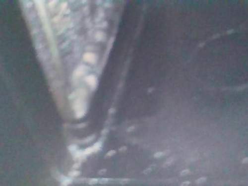

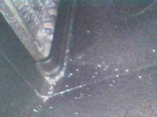

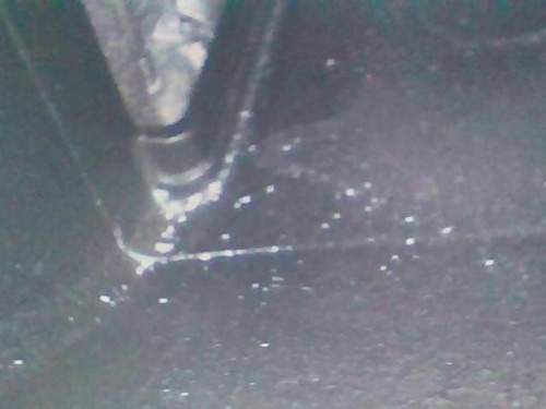

Meine Werkstatt hat heute mal mit dem Endoskop nochmal näher nachgeschaut.
Leider ist der ganze Verdampfer mit dem Zeug voll.
Hier mal drei unscharfe Bilder, weil man da schlecht hinkommt.
VG
Bild1-Verdampfer
Bild2-Verdampfer
Bild3-Verdampfer

Das weiße Zeug ist direkt am Verdampfer nicht mehr am Gebläse Motor.
