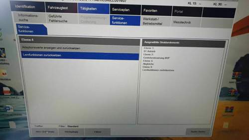

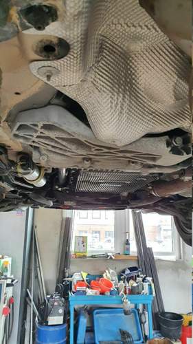

Habe soeben die Öle vom Vorderachsdifferential , Verteilergetriebe und Hinterachsdifferential gewechselt.
Was ich nicht geschafft habe sind die Adaptionswerte des VTG's zurückzusetzen / resetten.....
Kann mir jemand eine kurze Anweisung geben wie ich dies per Software machen kann ?
BITTE
Anbei paar Bilder vom wechsel!
Hier sieht man das Vordere Differential.
Um an die Einfüllschraube ranzukommen muss das Rad sn der Fahrerseite runter.
Man kommt dann seitlich an der Antriebswelle entlang an die Schraube ran.

Hier bin ich am VTG.
Dazu das Vtg mit etwas abstützen (Getriebehalter) und zuerst die Stütze am VTG ausbauen.
Auf Bild 2 sieht man, welchen Zustand das Öl hatte.

Beim hinteren Differential musste ich zuerst die Streben zum Teils locker Schrauben um damit an die Schraube zu kommen.

Hi, wie viel Öl hast du daraus bekommen und wie?
Original BMW-Öl verwendet?
Alex
@M.a.s.h.c.o schrieb am 17. April 2021 um 17:26:26 Uhr:
Wenn ich mir die Flasche ansehe, dann werden das schon 0,4 Liter sein. 0,4 Liter ist auch die Füllmenge lt. BMW Vorgabe. Also so gut wie alles rausbekommen, was man so rausbekommt.
BTW: BMW spart wohl an der Beschichtung seiner Schrauben und Muttern, wenn ich mir das Foto vom Unterboden so ansehe.
Auf die Unterbodenversiegelung wird leider seit Jahren aus Umweltschutz- und Spargründen verzichtet, ja.
Beschichten würde nicht viel bringen und teure V2/V4-Legierungen bzw. Nitrieren nagt halt auch an der Marge. Hilft nur selbst, idealerweise am Neufahrzeug, das Fahrzeug zu konservieren oder die Roststellen zu beobachten. Für die Stabilität ist das noch nicht tragisch - für die Dauerhaltbarkeit leider schon.
Ja, das ist sehr traurig.
Mich hat es auch etwas geschockt als ich diverse Muttern oder Schrauben gesehen habe, die schon gut verostet waren.
Wollte nochmal über das "zurücksetzen der Adaptionswerte" euch fragen.
Hab NIX über VTG gefunden!
Nur "Getriebesteuerung 8HP"
Bei mir kann ich es nicht anwählen.....Weis jemand WARUM ??????
Evtl. könnte einer von euch mir ein Tipp geben was ich falsch mache.
Adaption
Adaption
Adaption
Ich hab RG grad nicht zur Hand, es gibt aber die Funktion Kalibrierung VTG darin.

Ich find aber gar nichts von "Kalibrierung VTG".....
Bin ich überhaupt unter der richtigen Untermenü ?
Fahrzeugbehandlung
Servicefunktionen
Antrieb
VTG Getriebesteuerung (ganz nach unten scrollen)
VTG: Kalibrierung
VTG Kalibrierung
Ich probiere es heut Abend nochmal !
Danke dir schon mal jetzt , auch falls es nicht klappen sollte.
Also ..habs nochmal versucht, aber leider kein klares Ergebnis.
Irgendwie klappt es nicht mit meiner Software.
Nach deiner Anweisung kommt bei mir nur das:
