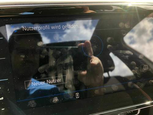

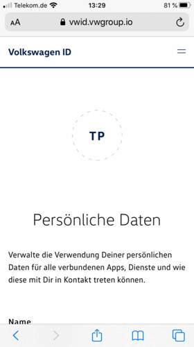

Ich habe jetzt das 20. mal versucht mich als Hauptnutzer im Auto anzumelden. Auch habe ich mich jetzt schon 5x auf der VW Homepage angemeldet mit meiner Mail und Passwort um in‘s Kundenportal zu kommen. Resultat: im Fahrzeug bricht er ab mit E-Mail und Passwort, auf der HP komme ich immer rein. Oder mache ich etwas falsch? Zudem könnte ich mich auf mit den 2 Schlüsseln anmelden?! Aber im Menü kommt immer nur die Eingabe der E-Mail und dann Passwort.
.jpg
Hast Du Dich denn mit den beiden Schlüsseln als Hauptnutzer angemeldet? (Im Menü Hauptnutzer werden, oder so ähnlich)
Die Schlüssel sind doch dazu Bedingung.
Tschüß
Knut

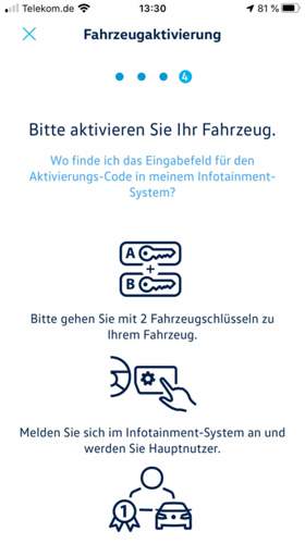

Wollte ich. Finde aber den Menüpunkt nicht. So frei nach dem Motto: jetzt öffnen bei Schlüssel 1 drücken, jetzt öffnen bei Schlüssel 2 drücken. Steht zwar schön in der BA, aber zu dieser Auswahl komme ich nicht. Nur zu Mobiler Schlüssel etc.
Den Menüpunkt findest Du unter Menü/Nutzer/Hauptnutzer werden. Dazu beide Schlüssel bereit halten und den Anweisungen folgen. Bei beiden Schlüsseln musst Du dann nacheinander die Entrieglungstaste drücken.
Weil Du sagst, Du findest das nicht. Nach Menüdrücken, hatte ich auch nicht gleich auf dem Schirm, das man durch wischen nach links, noch einen weiteren Auswahlbildschirm hat.
