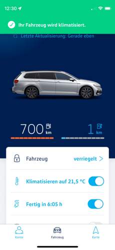

Ich glaube es wird wieder gearbeitet. App schnarch lahm, bis Auto geladen ist. Aber dafür kommt jedes Ziel an.
Immerhin lädt er (und zeigt nur wirres Zeug an)... und ich konnte gerade bei -2 Grad die SH anschmeißen... (außer es ist ein neues Feature und er zeigt hier die Bereiche in rot an, die jetzt beheizt werden :P ).
.jpg

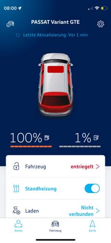

Ich habe gerade die Benzin-SH gestartet:
@TPursch schrieb am 28. März 2023 um 08:00:30 Uhr:
Den Bug mit falschem Zustand der Verriegelung gibt es also immer noch. 😎
Also doch längst noch nicht alles Zuverlässig bei der VW WeConnect Kommunikation.
@Gareth schrieb am 28. März 2023 um 08:24:13 Uhr:
Schön, dass deine Standheizung noch immer funktioniert. Meiner geht Ende April deswegen in die Werkstatt.
Hast Du den Fehler auch bei vollerem Akku?
Der Fehler ist ja, dass meiner nur noch klimatisiert. Die Meldung ist bei leerem Akku also ein Folgefehler, denke ich.
Es wurde gesagt, dass bei leerem Akku die Benzin-SH über die App nicht funktioniert. Bug. Hat ja eigentlich nichts miteinander zu tun. Über die FFB geht die Benzin-SH immer ohne Probleme an, selbst bei Akku 0%.
Nein, das ist kein Bug. Laut VW muss die kleine 12V Batterie vom Akku gestützt werden.
