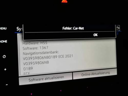

Habt ihr mal versucht über W-LAN up zu Daten? Bei mir kommt seit diesem Jahr nur noch eine Car-Nat Fehlermeldung. System Updates haben noch nie funktioniert aber jetzt gehen auch die Navi Updates nicht mehr.

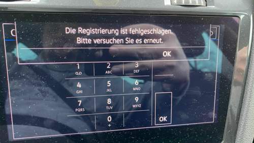

Fehlermeldung
„Die Registrierung ist fehlgeschlagen.“
Was ist das schonwieder?
Ich habe heute versucht das Kartenmaterial unseres neuen e-Golf zu aktualisieren.
W-LAN Access Point in die Garage verlegt und den Konfigurationsassistenten abgeschlossen....
Es funktioniert nicht.
Ein blauer Balken beim Downloadfortschritt und dann passiert nichts mehr.
Weiss jemand Rat?
Wenn der Balken bis zum Ende durch geladen hat einfach die Zündung aus und wieder an dann ist es installiert. So lief es bei uns zumindest letztes Jahr noch. Er konnte die Updates im Display nie abschließen aber sie waren fertig. Siehst du dann an den installierten Versionen.
Aber dieses Jahr kann ich mir die Updates nicht mal mehr anzeigen lassen.
Am Wochenende habe ich noch mehrere Stunden vergeblich versucht die Karten zu aktualisieren. Der Menüpunkt online Aktualisierung funktioniert jetzt überhaupt nicht und der Download des 27 GB Europa Pakets auf eine SD Karte
geht trotz 10 Gbit Glasfaserleitung unglaublich langsam und bleibt mehrfach bei 4,2 Gigabyte stehen.
Hat jemand einen Vorschlag?

@wolf-tdi schrieb am 16. Januar 2021 um 11:23:41 Uhr:
Die Ursache war ein defekter LTE WLAN Stick.
@CessnaFlyer schrieb am 19. Januar 2021 um 11:50:15 Uhr:
Wenn die sd Karte mit fat32 formatiert ist, dann geht nicht mehr als eine 4 GB große Datei
Danke für den Tip. Ich bin am Donnerstag dann selbst drauf gekommen und habe die NTFS formatierte SD Karte gefüllt. Fast 3 Stunden hat es gedauert
hab auch seit Mittwoche einen 300er eGolf und wollte auch das Navimaterial updaten...
Bin auch den Weg über die SD Karte gegangen.... Einfach eine 64GB Karte auf exFAT formatiert, Installation angestoßen - nach 40 Minuten war das ganze durch :)
Geht bei euch denn das online Update direkt vom Auto?
Seit diesem Jahr geht es bei uns nicht mehr.
