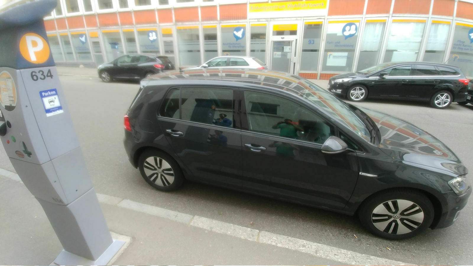

Die meisten Elektroauto-Tests finde ich grausig. Da werden Äpfel mit Granatäpfel oder mit Erdäpfeln oder Pferdeäpfeln vergleichen und die Motorpresse ist oftmals nicht besser als private Blogger. Schlimm sind Autoren, die ein Elektroauto aus 2020 mit ihrem persönlichen Vorgänger vergleichen, am besten ein 50 PS Polo, ein 20 Jahre alter 3er BMw oder ein Twingo ohne Radio. Klar ist der Elektromotor dann ein Raketentriebwerk, ein Touchscreen ein Quantensprung und 140 fahren ohne Hörsturz eine Erlösung. Auch toll sind Erfahrungsberichte wo über e-Mobilität geschwärmt wird, konkret aber das automatisches Beschleunigen, Bremsen & Spurhalten gemeint ist. Alles Sachen die man auch in Verbrennern findet.
Ich versuche erst gar nicht, einen objekten Vergleichstest durchzuführen, bei der ich die Qualität der Hutablage bewerte und die Zusammenstellung des Teppichs chemisch untersuche. Viel Spaß mit einem komplett subjektiven. persönlichen Erfahrungsbericht über zwei Jahre e-Mobilität.
[bild=2]
Rahmenbedingungen
Der e-Golf lief als reiner Zweitwagen für Kurzstrecke, 10-70km am Tag. Dementsprechend war die Reichweite von 200(Winter) bzw. 250km (Sommer) immer mehr als genug. Bis auf Abholung und Rückgabe hat das Auto keine Fahrt länger 100km gesehen.
Wir haben mit dem Auto als Stadtfahrzeug geplant und dort hat es seine Stärken bewiesen. Das Autobahnfahren hat nur Spaß gemacht, wenn man nicht auf die Restkilometer achten musste. Die Reichweite bei 130-160kmh war so lächerlich, das wirklich für jede längere Fahrt der Verbrenner hergenommen wurde. Und nein, mit 80kmh hinter LKWs herzuzuckeln ist keine Option: Die verschwendete Zeit gibt mir am Ende des Tages keiner zurück.

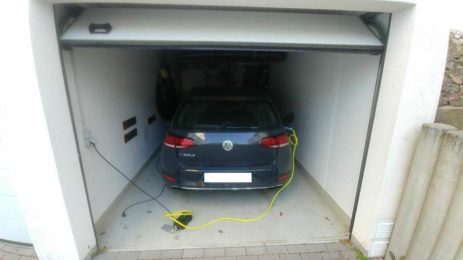

Daheim
Wir haben das Auto zu 99,5% an 230Volt Schuko-Steckdosen geladen. Ohne Wallbox, mit dem mitgelieferten VW-Ladegerät. In beiden Garagen die das Auto regelmäßig gesehen hat, waren recht neue (~5 Jahre alte) Stromkabel verlegt mit FI. Ab und zu gab es ältere Umgebungen und ein paar mal eine ~30 Jahre alte Kabeltrommel. Probleme gab es nie, weder mit Auto, Ladegerät oder dem Stromkreis.
Die Ladedauer war...ich müsste es jetzt googeln. Warum? Weil es vollkommen egal war. Man kommt mit nem Drittel, Viertel oder weniger Akku nach Hause und steckt den Stecker ein. Am nächsten Morgen war das Auto voll geladen und man steckt aus. Wie lange er geladen hat? Irrelevant.
