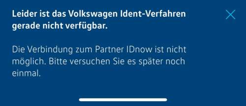

Moin,
dachte eigentlich das es funktioniert und bei mir nur ein Fehler ist.. aber VW Sagt:
Nach Rückmeldung unserer Fachabteilung bedauern wir Ihnen mitteilen zu müssen, das der gewünschte Dienst ''Verriegeln und Entriegeln'' von Ihrem Volkswagen e-Golf nicht unterstützt wird.
Dieser Dienst ist auch nicht nachrüstbar. Grund hierfür sind die technischen Voraussetzungen, welche ab Werk eingebaut sein sollten.
Oder ging es mal im 190er?
Danke!
27 Antworten

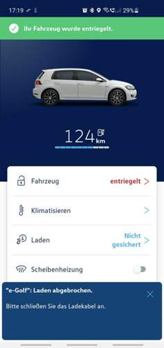

Funktioniert mit meinem 03/2020 e-Golf einwandfrei, eben wieder probiert (s. Anhang). Den Dienst musste ich aber erst aktivieren und ich mich mit Ausweis per Video identifizieren, seitdem ist die Funktion freigeschaltet und zusätzlich mit PIN abgesichert.
Die Funktion ist Bestandteil des security&service Pakets und dort nicht zu verwechseln mit dem "mobilen Schlüssel". Damit kann man den Wagen sogar starten, das kann der eGolf aber nicht.
Screenshot-20210414-171921-we-connect
Danke

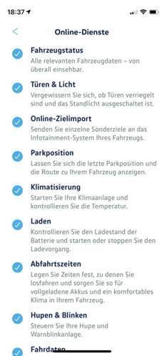

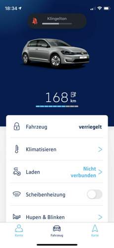

Identifiziert bin ich auch.. Dienste aktiv. Merkwürdig..
Da wurde an den Fahrzeugen nichts geändert vom FL
Jemand noch eine Idee?

Würde als erstes die App neu installieren und wenn das nicht hilft einmal aus den Diensten im Auto ausloggen und neu einloggen.
Bei mir hat am Anfang auch ein Paket gefehlt was dann plötzlich da war.

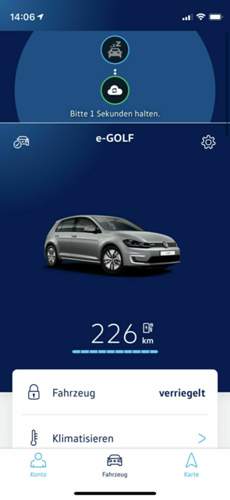

Bei uns ist alles normal wie vorher auch mit der 5.8.0

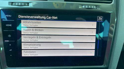

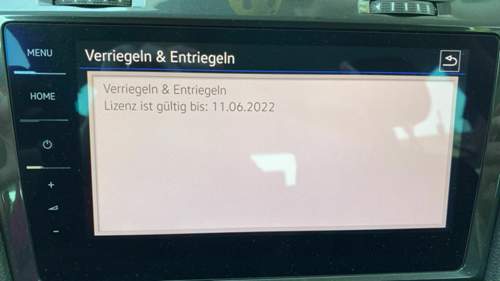

Die Frage die ich mir stelle.. kann es sein das meiner das wirklich nicht kann? Also musste man diese Option auswählen?
Ich weiß das der Vorbesitzer Info und Security Dienst beim Neukauf mit geordert hat und 10.2020 hat er beides verlängert.
Werde aber morgen mal die App neu installieren und im Auto auch ausloggen und schauen ob es dann geht.

Ich meine im Discover Pro siehst du auch welche Dienste aktiv sind. Schau da doch mal ob du das security&service Paket siehst.
Bei unserem habe ich das nicht aktiviert da ich es nicht brauche.
Und wie schon gesagt, direkt bei der ersten Aktivierung hat bei uns auch eins gefehlt, glaube aber war Guide & Inform.
